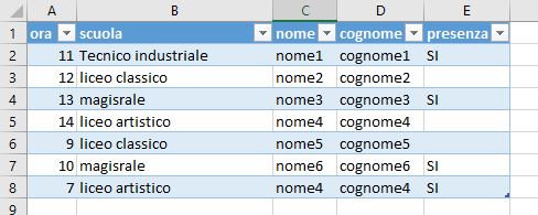

Ciao Ragazzi,
avrei bisogno di una dritta su excel..
ho una tabella con 5 colonne
ora, scuola, nome, cognome, presenza
11 industriale giuseppe iaria SI
12 liceo paolo sitrace SI
13 magistrale pietro bozzo NO
14 artistico michele santerini SI
9 liceo antonio manti SI
10 magistrale aldo trani NO
7 artistico anna gallo SI
vorrei fare in modo che (in un altro foglio) vengano generate una tabellina per ogni alunno es:
industriale
11 giuseppe iaria SI
come posso fare? mi interessa che per ogni alunno ci sia la scuola in alto e se l'alunno fa più lezioni in quella scuola nella tabellina ci siano più righe
grazie in anticipo a chi mi aiuterà

allego un piccolo esempio
la situazione adesso è così:
e questo è quello che vorrei ottenere:
tante tabelline una per ogni alunno...

Pensavo ad una lista delle scuole con i nomi dei vari studenti.
Non capisco come possa esserTi utile? Ammettiamo che hai 100 "Nomi", avrai circa 100 tabelle meno le righe di "quelli" che frequentano la stessa scuola?
In teoria scrivendo in F2 =B2 & " " &C2 & " " &D2 e ordinando la colonna "F" ti ritrovi l'elenco esatto.
Tramite VBA potrei creare le "Tabelle", mà poi diventa difficile eliminarle non sapendo quante saranno. Vedi se va bene così
