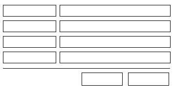

Ciao a tutti, sono ancora alle prese con la mia prima applicazione con interfaccia grafica in Java. Adesso sono alle prese con una finestra che deve contenere qualche label e qualche textField e un button. Ho quindi bisogno di un layout manager. Ma mi blocco ancora prima al "quale" XD Sono troppi e non so qual è il migliore per il mio scopo. Per esempio, ho provato il BorderLayout ma non capisco perchè un componente occupa tutta la sua "zona". Devo usare più layout manager per caso? Qualcuno mi dia qualche dritta per favore

E' come giocare con le formine. In realtà non so neanche come si giochi con le formine ma mi suonava bene.
Data la forma di destinazione della tua interfaccia non fai altro che creare N contenitori, ognuno dei quali dispone i componenti secondo un certo schema, e poi li incastri uno nell'altro.
La maggior parte delle interfacce può essere creata combinando diversi contenitori i quali abbiano uno tra i layout manager BorderLayout, GridLayout e FlowLayout. Decidi quale layout usare in base alle sue proprietà.
Le proprietà sono numerose ma in generale se ti serve uno schema che attribuisca a dei componenti altezze o larghezze identiche usi GridLayout, se vuoi associare componenti a dimensione fissa con componenti a dimensione variabile usi BorderLayout, se vuoi che la dimensione resti fissa su quella preferita usi FlowLayout.
Esempio classico.
Le etichette a sinistra hanno tutte quante la stessa larghezza. I campi a destra idem. Etichette e campi hanno larghezze diverse. Sotto c'è un separatore largo quanto la somma di etichette e campi. Sotto due pulsanti allineati a destra, grandi quanto serve.
Una soluzione è questa: un contenitore con un grid layout di 4 righe e 1 colonna per le etichette, idem per i campi, un contenitore con un grid layout di 1 riga e una colonna per il separatore, un contenitore con un flow layout per i pulsanti.
Raggruppi etichette, campi e separatore in un contenitore con un border layout. Raggruppi quel contenitore con il contenitore dei pulsanti in un secondo border layout. Metti il tutto in un contenitore con un flow layout se vuoi che la dimensione resti fissa e giochi con le spaziature (che sono poi fondamentali per la regolarità dell'aspetto di una UI).

e risulta:
Alla fine tutto si riduce nell'inquadrare quei raggruppamenti che producono il risultato richiesto.
