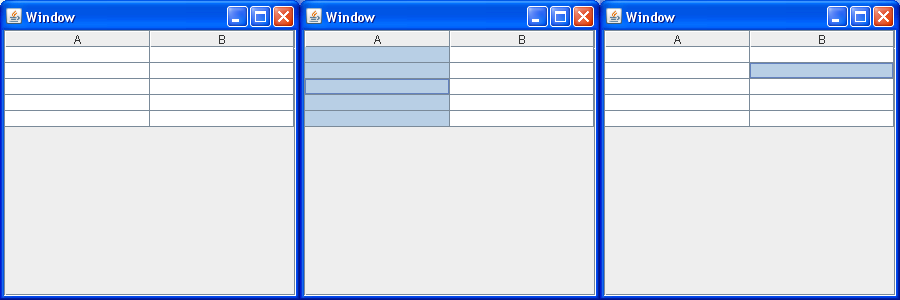

Cioè una cosa di questo tipo?
PGI-Bis è offline   Rispondi citando il messaggio o parte di esso
Old 04-12-2006, 15:45   #11
spv42
Messaggi: 274
Esatta la terza immagine!!!
Sulla 1° colonna non si può editare e non deve essere illuminata.
Quindi se sono sulla cella B0 e premo Tab non devo andare sulla A1 ma sulla B1!!
spv42 è offline   Rispondi citando il messaggio o parte di esso

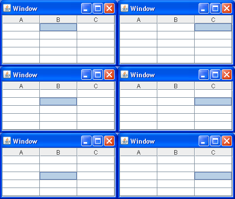

Ahhhhhhhhh!
Pensavo a tutt'altro (anche quando ho fatto gli screenshot).
Usa due tabelle per lo stesso tablemodel. La prima immutabile, la seconda modificabile. La prima proietta il contenuto della prima colonna del modello. La seconda proietta il contenuto delle colonne seguenti la prima. Le affianchi e sei a cavallo.
Old 04-12-2006, 16:09   #13
spv42
Messaggi: 274
Mica ti ho capito!!!
Old 04-12-2006, 17:03   #14
PGI-Bis
L'Avatar di PGI-Bis
Iscritto dal: Nov 2004
Città: Tra Verona e Mantova
Messaggi: 4553
Insomma, ci capiamo alla perferzione .
Diciamo che quello che vuoi fare è questo:
Le immagini si riferisco a ciò che succede quanto l'utente preme "tab". Si può fare in tanti modi ma quello che mi pare più semplice è questo.

Anzichè una tabella per un modello crei due tabelle per due modelli dove i due modelli propongono alla tabella due parti diverse dell'unico modello reale.
Old 04-12-2006, 18:25   #15
spv42
Messaggi: 274
Grazie, era prioprio quello che volevo!
Sei Proprio un Fenomeno!
Visto che siamo entrati così in "sintonia",....
Ora avrei bisogno che se mi trovo nella cella C4, premendo tab, il tabelModel mi aggiunga una riga vuota e naturalmente si posizionasse sulla cella B5!!
Devo associare un Action alla colonna C??? Come si fà?
P.S. Ma c'è un totorial più avanzato sulle Jtable, di quello della SUn?
Tu dove hai studiato?
Old 05-12-2006, 14:46   #16
spv42
Messaggi: 274
Up!
Old 05-12-2006, 15:41   #17
PGI-Bis
L'Avatar di PGI-Bis
Messaggi: 4553
Aggiungi un KeyListener alla tabella. Nel suo KeyPressed, quando il codice del tasto è KeyEvent.VK_TAB e la riga/colonna corrente corriponde alla cella che vuoi tu, aggiungi al modello della tabella una riga (il modello "vero").
Supponendo che "table" sia la tabella e "dataModel" il DefaultTableModel che contiene i dati, il KeyListener potrebbe essere:
Codice:
	private KeyListener tabHandler = new KeyAdapter() {
		public void keyPressed(KeyEvent e) {
			if(e.getKeyCode() == KeyEvent.VK_TAB) {
				int row = table.getSelectedRow();
				int col = table.getSelectedColumn();
				if(row == 4 && col == 1) {
					Object[] NULL = null;
					dataModel.addRow(NULL);
E' un po' bizzarro che sia propio la C4 a scatenare questo evento ma avrai le tue ottime ragioni per farlo.
Old 05-12-2006, 18:55   #18
spv42
Messaggi: 274
Originariamente inviato da PGI-Bis
No, perchè ti sembra fantasioso?
Devo aggiungere delle righe solo se riempio le prime 5 righe!!
Grazie Ancora!
Conosci un sito per un buon tutorial sulle JTable?
Old 06-12-2006, 15:43   #19
PGI-Bis
L'Avatar di PGI-Bis
Messaggi: 4553
Non fantasioso, strano. Strano per due ragioni, frutto di una delle incomprensione a cui siamo ormai abituati
Non la cella C4 in sè attiva l'inserimento di una nuova riga ma più generalmente l'ultima cella dell'ultima riga.
La seconda, più rilevante, è che l'associazione di più funzioni ad un unico controllo può rendere equivoca l'interazione utente nella misura in cui vari il contesto che determina la produzione dell'uno o dell'altro effetto.
Abbiamo hai un tasto tab che sulla stessa tabella fa due cose: scorre il focus tra le celle e determina una mutazione della struttura della tabella.
L'utente si impappinerà? E possibile che vada tutto liscio. Principalmente perchè se la cella "sensibile" è sempre l'ultima allora la condizione che determina la mutazione di risultato ha un'identità visuale diretta e primitiva (ciò che corrisponde ai concetti di posizione a destra di, a sinistra di, in fondo a, in cima a, rispetto ad un entità interamente visibile).
Certo in linea di principio la sovrapposizione andrebbe evitata ma comprendo (o fraintendo ) la necessità di simulare una tabella dotata di un numero indeterminato di righe.
Non conosco siti che trattino le JTable oltre i concetti di base e non ho esperienza diretta di libri che lo facciano ma ho sentito di un tomo il cui titolo potrebbe suonare "Advanced Swing" o simili che si concentra sulle tabella. Devo dire però che col tempo ho imparato a diffidare di ciò che taluni autori intendono per "Advanced" .
