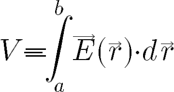

ad esempio:
Codice:
\vec{F} = m \ddot{\vec{x}}
oppure
Codice:
V=-\int_{a}^{b} \vec{E}(\vec{r})\cdot d\vec{r}

Scusate ma in queste settimane ho dovuto un po' trascurare il forum per impegni vari ed improrogabili di lavoro.
Se il problema e' del browser non so se ci si potra' fare molto... ma posso vedere se lato server si puo' fare qualcosa... sapete... un giorno Edivad disse "no ragazzi, LaTeX non si puo' mettere..."
Ho da finire un paio di classettine java poi ci guardo.

Con Opera e IE purtroppo non mi visualizza gli elementi complessi (\fract, \sum etc..). Con Firefox tutto perfetto.
Il motivo credo di averlo individuato nel fatto che FF, prima di cercare l'indirizzo, converte tutti i caratteri non standard nei corrispondenti codici. Con Opera e IE invece il backslash \ è convertito in backslash / distruggendo la formula

Aggiungo che nemmeno con safari si vedono i risultati... quindi anche i mac-utenti senza firefox sono un po' fregati...

ci sto lavorando sopra... intanto ho messo la versione nuova (che dovrebbe anche fare l'antialias del testo generato)
per ingrandire il testo dovrebbe essere sufficiente mettere \Large all'inizio della formula
c'e' anche \Huge ma non vorrei salutare la mia scarsa banda! :P
ora vedo se riesco a fare prove con browsers diversi...
