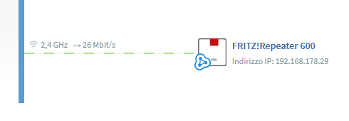

Perfetto, niente da quando ho aggiornato alla versione 7.20 sul 7590, non mi funziona più il 1750E, cioè funziona ma non si collega più nessun dispositivo.
Ho provato anche a mettere la labor 7.19 sul 1750E ma nulla..
Interessante. Fai sapere se risolvi. io ho messo 7.20 + repeater vari in due posti (anche il 1750) e, a parte uno scherzo strano su uno dei due (sembra tutto collegato ma nello schema dei mesh non mi dà alcuna velocità) sembra tutto ok
tyupo è offline   Rispondi citando il messaggio o parte di esso

Originariamente inviato da tyupo Guarda i messaggi
Capita anche a me con l'abbinata Fritz7590 (v7.20) e FritzRepeater 3000 (v7.12)
Originariamente inviato da morris2003 Guarda i messaggi
In mesh ho il 7590 e il repeater 3000.
Il problema della mancanza di collegamento, di velocità oppure della velocità di 1mbit di uno dei due canali o solo nell'upload di uno dei due canali nello schema della ui tra il master ed il repeater della mesh può dipendere o da un bug dello schema (probabile quando poi nello schema della ui del repeater non hai problemi) oppure da una perdita di collegamento tra il master e il ripetitore.
In primis, prova a cambiare canale e se è in automatico
trova un canale con un cellulare utilizzando un analizzatore wifi che sia mediamente il più libero lungo tutto il percorso che va dal master fino al ripetitore e fissa quello al collegamento (2.4 oppure 5ghz) che ti da problemi.
In secundis, al continuare ad avere il problema e visto gli aggiornamenti, riavvia prima il master della mesh aspettando che completi la ricerca radar sul wifi 5ghz che lo rende di nuovo operativo e poi riavvia il ripetitore.
È chiaro che, in ogni caso, se si riesce ad avvicinare il repeater al master o viceversa sia a livello di pura distanza che a livello di eliminare ostacoli tra di loro, ciò aiuterebbe ad evitare future disconnessioni che sarebbero anche cause di impedimenti di passaggi degli apparecchi in rete tra i vari punti della mesh (passaggi dal master ai repeaters).
Ultima modifica di Joe 69 : 10-07-2020 alle 17:46.

Il repeater monta il 7.12?
Secondo me è una questione di firmware anche lì, nel senso che per far si che funzionino bene tra loro bisogna montare sul repeater almeno le beta 7.19.
Ma questa è una mia supposizione.
