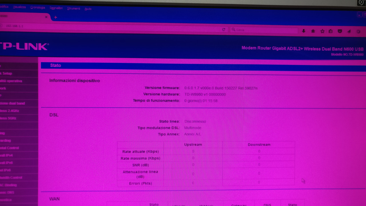

Ho appena collegato il TP LINK TD W8980v1 al mio PC desktop e vi invio lo screenshot dal quale si evince la versione del firmware.
upload image
Vi posso chiedere, cortesemente, se potevate indicarmi, in base alla versione del firmware attualmente installato sul router (perché non riesco a capire se il firmware attualmente installato sul mio router è la versione iniziale ? se dopo questa versione ci sono altri firmware? e soprattutto come si fa a capire un firmware in che data è stato rilasciato? ) , qual'è la procedura corretta da seguire per installare Openwrt? - in quanto se non ho capito male in base alla data in cui il firmware viene rilasciato, si sceglie la procedura ad hoc- È così? o ho capito male?
Nel mio caso che procedura devo utilizzare per poter installare Openwrt?
Spero si possa fare ricorrendo alla Web Gui di TP-Link, in quanto non sono capace di ricorrere alla procedura da seriale.(con la saldatrice sono un newbie)
È qual'è il link da dove scaricare la versione corretta di Openwrt per questo modello di TP-Link TDW8980 v1?
Io in realtà volevo mettere Openwrt sul TP Link 8980 perché volevo utilizzare un server VPN per accedere da remoto alla ipcam della LAN, ma ho letto che il firmware stock di TP - LINK TD8980 v1 ha nativamente la funzione di server VPN, secondo voi c'è una differenza tra la VPN del firmware stock del TP Link 8980 e quella inclusa in OpenWRT?
In quanto se il TP Link 8980 ha già nativamente un server VPN forse potrebbe non servire flashare Openwrt.. non so se potete darmi dei consigli.
Grazie mille
Buona giornata
Gioioso

@Gioios
Perchè è rosa la schermata del PC?
La versione del firmware installata è la 150227 indicata come AAMMGG (quindi è quella del 27.02.2015).
la versioen 15.02.2017 è una versione strana in quanto non indicata nel sito di TP-LINK.
Trovi i firmware aggiornati nel primo post.
In questo thread non ci occupiamo di frimware originali ma non di firmware mod come OpenWRT.
Ti consiglierei prima di aggiornare il firmware e poi provare la funzionalità VPN.

Grazie mille Bovirus,
la schermata è rosa perché o il monitor del mio PC si è guastato o peggio la scheda grafica sta partendo.
Si provo ad aggiornare il firmware e poi attivo la VPN anche per imparare ad utilizzare il firmware aggiornato(ma il firmware che si trova nel primo post che non è originale cioè fatto dalla TP Link, chi lo rilascia?) .
Invece dove devo postare per le domande relative a Openwrt per il TP Link TDw8980v1?
In quanto a me interessava sapere in base al firmware che attualmente sta installato(come da screenshot) qual'è la procedura da seguire per flashare Openwrt?
E magari non vorrei, aggiornando il firmware con quello che trovo al primo post, precludermi la possibilità, se prevista, di flashare Openwrt attraverso la web gui del TP Link TDw8980v1
