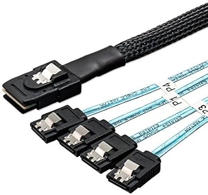

- dalle info della mobo vedo solo sei canali sata di cui solo due a 6Gbps gli altri 4 a 3Gbps, quindi questa sarebbe la sua massima espandibilità , a meno che sulla porta SCU funzionino 4 unita sata e non sas ..hai avuto modo di provare la porta SCU ? corretto quello che dici sulle porte sata: per quel che riguarda la porta SCU non l'ho mai provata per pigrizia, dato che ho anche comprato un cavo SAS to SATA (come questo), che dovrebbe appunto permettere di collegare diversi i normali hard disk sata alla porta SCU. Dal manuale della scheda madre vedo poi che configurazioni raid sono possibili sia sulle porte sata che su quella SCU
