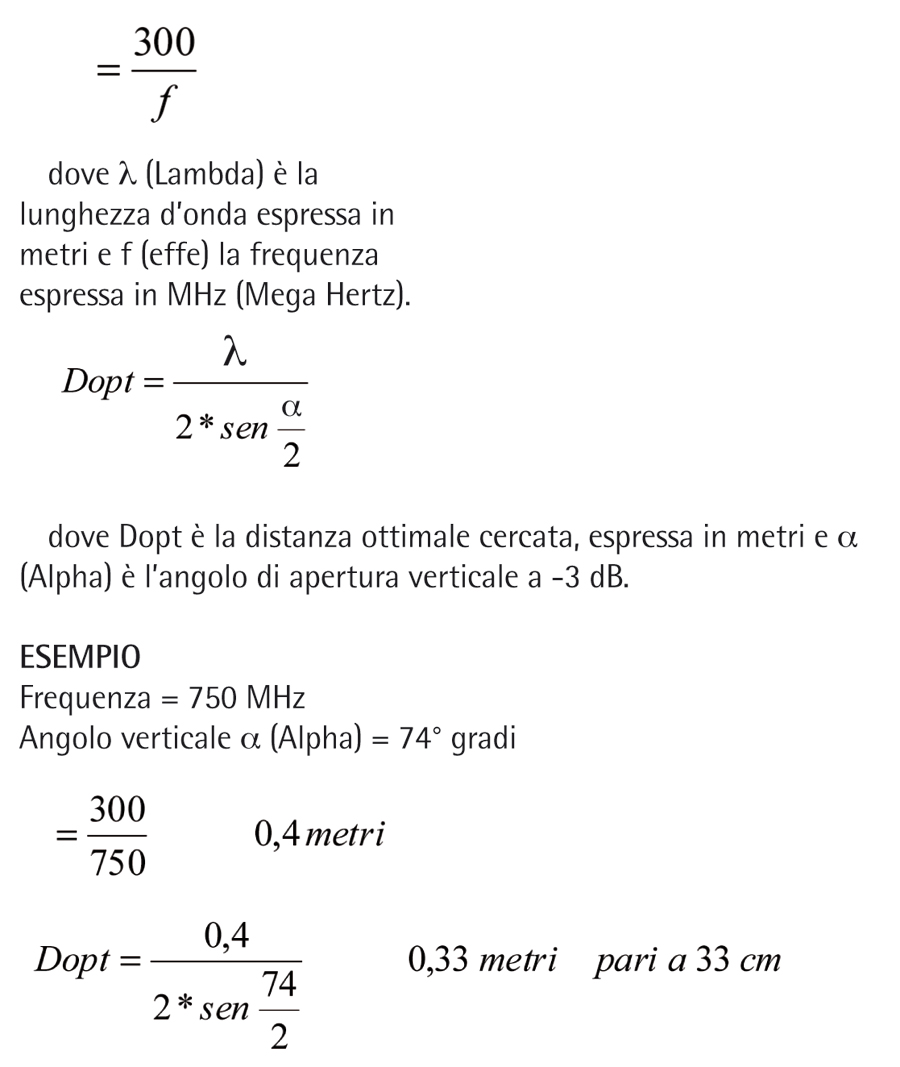

Già che vedo molta competenza in questo thread, invece di usarla per le vostre guerriglie civili, qualcuno mi spiega come calcolare a che distanza posizionare le due Yagi Richtfunk che nascono con il supporto calibrato sugli 800 MHz?
Ho letto da qualche parte che per una ricezione ottimale la distanza tra le due antenne dovrebbe essere correlata alla lunghezza d'onda, ma non trovo più la fonte!
La distanza è molto importante nelle antenne accoppiate, ma nelle mimo, riveste un importanza minore...
http://www.sistemi-integrati.net/art...54_IDa_553.htm
