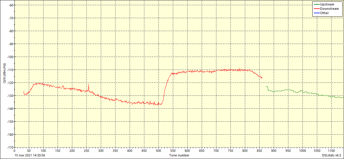

Ok sono riuscito a scaricare e configurare DLSstats ora sta registrando (non so cosa ma sta registrando xD ) non trovo HLOG e QLN nelle varie schede.

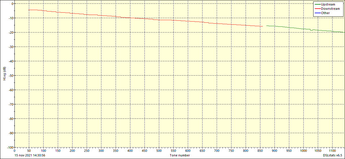

eccole credo siano queste:
[IMG][/IMG]
[IMG][/IMG]

Diafonia medio alta(QLN) sui toni da 550>850, sono disturbi da diafonia o da altri disturbi esterni, Dall'HLOG non sei in derivata, ma non agganci parte dei toni del 35b.
Guardano i parametri di linea, dovresti essere a circa 350/400 metri dall'armadio ripartilinea.

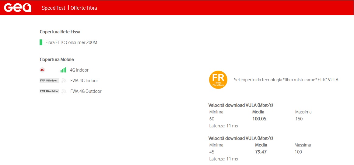

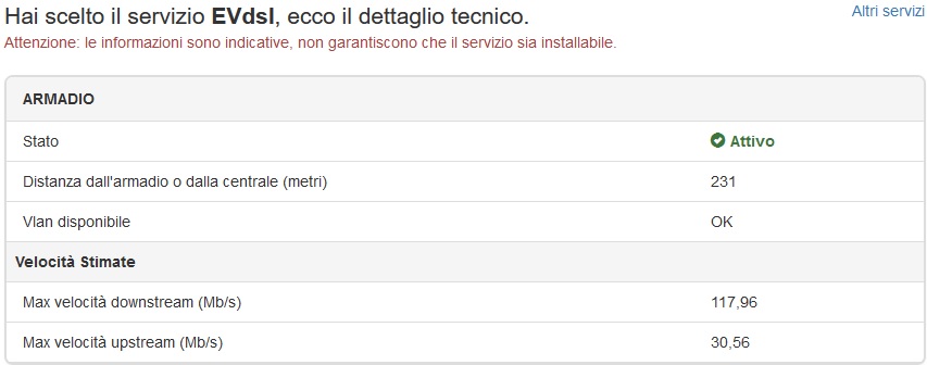

Da quel che ricordo sono piu' vicino alla cabina, cmq per ora lascio cosi' il -6db e vedo come va altrimenti torno al suo profilo automatico.
Non so quanto sia attenbile questo sito ma dice 200 metri.
[IMG][/IMG]
[IMG][/IMG]
200 è il profilo 35b 200, non la distanza dall'ARL.

E verifica la copertura con Fibermap, il dettaglio?
Comunque confermo: anche con quello la distanza è farlocca e risulta quella stradale. Ma non è detto poi che il doppino faccia il giro dell'oca prima di arrivare a casa.
L'attenuazione "parla" chiaro, le distanze GEA non sono affidabili, a meno di conoscere il percorso esatto del tratto secondario.
Si Fibermap
