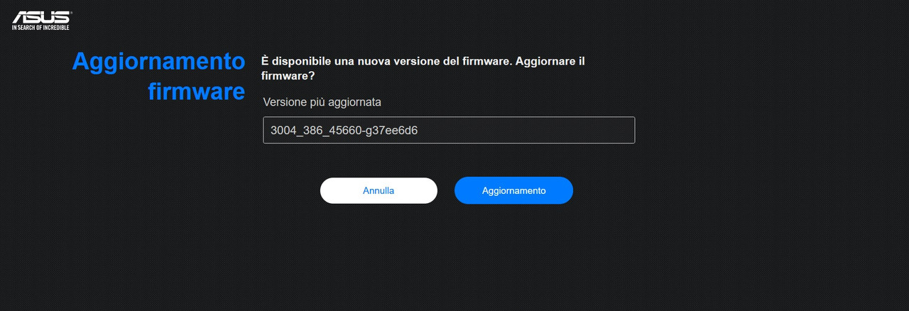

Ragazzi e appena arrivato il dsl-ax82u fatte le prime 3 schermate di config dove si mettono i dati per tim, wifi e password mi arriva a questa schermata:
[IMG][/IMG]
dove anche se premo aggiorna non va avanti e non posso accedere alla pagina del modem ne da 192.168.1.1 e neanche http://router.asus.com/
sbaglio io oppure qualcosa non va?
[IMG][/IMG]
Io ho messo l'IP del FritzBox, 192.168.178.1, comunque, l'IP dell'Asus è 192.168.50.1, per la configurazione TIM, fai quella guidata, per la password inserisci, come user il tuo numero di telefono, password, timadsl.
Una volta connesso, fai l'aggiornameto.

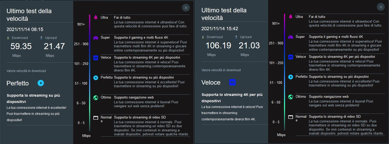

Risolto ora provo a settare meglio il tutto
[IMG][/IMG]

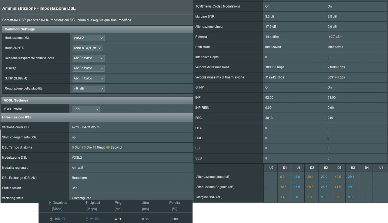

OK RAGAZZI, visto e considerato che sono molto ignorante in materia, e vorrei riuscire nei limiti del possibile a settare questo modem in modo di porter avere la migliore stabilita'e velocita' vi allego i le immagini di come e settato e quelli che sono i vari risultati nelle ultime ore:
[IMG][/IMG]
Grazie in antocipo per eventuali consigli e anche critiche

E' una linea 35b che gode poco di quel profilo a causa di una D3 elevata (eventuale diafonia a parte).
Se inizi ad usare il tweak SNR in negativo, togli margine alla potenziale stabilità nel caso di disturbi impulsivi.
Quindi non è possibile ottenere la massima velocità con la massima stabilità ma la max velocità dato un certo grado probabile di stabilità perchè ci sono buoni motivi per i quali è stato deciso di offrire le VDSL FTTC con 6 db SNRm. E quella 'm' sta a ricordare il margine sopra il rumore. Fino a che tutto è stabile ed ottimale, non ti accorgi di nulla ma appunto poi in caso di condizioni critiche ed in quel caso che il margine a 6 dB cerca di fare il suo lavoro. Esiste una rappresentazione grafica del SNRm sepolta nel thread della VDSL Tim FTTC.
Quindi non è possibile ottenere la massima velocità con la massima stabilità ma la max velocità dato un certo grado probabile di stabilità perchè ci sono buoni motivi per i quali è stato deciso di offrire le VDSL FTTC con 6 db SNRm. E quella 'm' sta a ricordare il margine sopra il rumore. Fino a che tutto è stabile ed ottimale, non ti accorgi di nulla ma appunto poi in caso di condizioni critiche ed in quel caso che il margine a 6 dB cerca di fare il suo lavoro. Esiste una rappresentazione grafica del SNRm sepolta nel thread della VDSL Tim FTTC, probabilmente linkata nella FAQ, tra i post di ironmark99.
tradotto in parole povere per noi poveri mortali?

Non puoi avere la max velocità con la max stabilità. Non sono condizioni compatibili contemporaneamente. C'è sempre un compromesso. E se vieni dal Fritz, sai molto bene che esistono appunto dei parametri agli estremi di quei due fattori che possono essere scelti per privilegiare l'uno vs l'altro.
mi scuso se mi sono spiegato male, ma con max velocita' e max stabilita' intedevo propio quello che dici tu il compromesso li dove la velocita' massima possibile su questa linea non destabilizza il tutto.
Se leggo bene la tua risposta devo provare con un snr -5 db e vedere se scende quel D 41/42 via dicendo snr -4 db finche' non rintro in un parametro D =?

Ma no, non cambia l'attenuazione D1, D2, D3 cambiando SNRm.
L'attenuazione cambia a seconda delle frequenze cui è misurata. Per questo ne vedi 3, sono tre misure su 3 frequenze (o medie di esse su alcuni modem). E non puoi cambiare quella D3 (ammesso che il cablaggio domestico sia già ottimale per una VDSL).
Personalmente ho una linea con un SNRm di 9 o 12 dB SNRm perchè non sono disposto a rischiare una linea instabile e preferisco perdere anche 20 Mbps circa vs una linea standard a 6 dB SNRm (praticamente non ho ancora trovato qualcuno che abbia il mio stesso obiettivo ma il 99.9% pensa l'esatto opposto, ovvero a spremere la linea). Nel mio caso preferisco la max stabilità alla max velocità potenziale della linea. Qualsiasi cosa per una linea stabile, almeno per quello che SNRm +SOS possono fare.

Forse qualcosa comincio a capirla, difatti se lascio l'snr su auto perdo 20 mbits.
Quel D 42 me lo tengo cosi' non si puo far nulla fa parte della linea da come mi spieghi.
Lasciando il -6 db rischio instabilita' della linea? cioe ogni tanto cade?

Genera i grafici HLOG e QLN, con Dslstats, vediamo come sei messo, ad occhio anche se vicino all'ARL, sembri essere in decade derivata.

Il rischio c'è ma non la certezza che debba cadere visti i soli 3 dB SRNm a cui costringi la linea.
Il margine sopra il rumore è come il margine di una pagina di testo (vedi quel link evidenziato del mio post precedente): più è ampio e più è certo/sicuro che il testo sia nel corpo centrale del foglio. Gli ISP lo fissano a 6 dB in accordo con i vari standard internazionali per assicurare un bilanciamento di prestazioni vs stabilità/protezione da disturbi (non è solo SNRm che conta). Se si va a rosicchiare tale margine di segnale sopra al rumore, si assottiglia tale protezione e quindi implicitamente possono verificarsi errori (di vario tipo) ed al limite disconnessioni.
Fai attenzione a smanettare perchè potresti rischiare il profilo a 12 dB e poi dover rincorrere l'assistenza del tuo provider per farti risistemare il profilo standard a 6 dB. Tra l'altro non mi è chiaro come mai partendo da un profilo standard a 6 dB e mettendo -6 nel tweak, tu ottenga un +3. Sembra quasi che il tuo profilo attuale sia a 9 (ovvero già riqualificato causa smanettamenti/cadute connessione).
Ti faccio un esempio: la mia linea ha volutamente un profilo a 12 SNRm (con SOS). Se applico un tweak a -3 ottengo un 9 dB SNRm circa:
La tua linea con un -6 se partisse da 6 non dovrebbe reggere... ammesso che il tweak faccia il suo lavoro in modo algebrico.

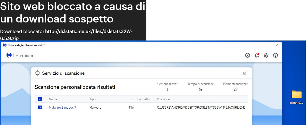

Non so quanto sia sicuro questo programma, scaricato lo stesso malgrado l'avvertimento e poi passato sotto l'antivirus mi da un file infetto
[IMG][/IMG]
DSLstats, se lo scarichi fala pagina web ufficiale, non ci sono problemi, sinceramente a me non ha rilevato nulla, magari ti segnala un falso positivo.

Se la pagina ufficiale e questa http://dslstats.me.uk a me lo da positivo.

Scarica la versione Current 6.5 e non 6.5.9. E fai un test con VirusTotal.
Malwarebytes lo dà undetected per entrambi.
E' possibile che venga mostrato un alert per via del fatto che usa il comando telnet che può essere rischioso.
