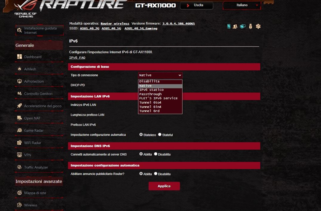

Old 12-02-2022, 22:44   #63
Vinsent
L'Avatar di Vinsent
Messaggi: 801
WOW non so come cacchio sia sucesso ma ora funziona...
Ho messo L' Iliadbox in modalita ONT nel frattempo resettavo l'Asus e successivamente ho riavviato prima L' Iliadbox e poi L'asus e Voilà...
Giuro che è lo stesso procedimente che facevo ogni volta che ci provavo
Esco su internet con L'ip Iliad solo con ipv4. Ora provo ad attivare IPV6 nativo
Nulla con ipv6 nativo non me lo attiva. Ma comunque riesco a navigare. Le opzioni sono queste...

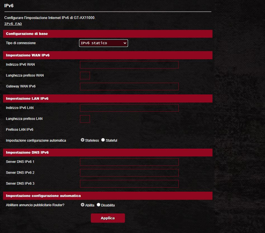

Vinsent
L'Avatar di Vinsent
Messaggi: 801
Originariamente inviato da korvapuusti Guarda i messaggi
nella schermata di configurazione ipv6 della iliadbox vedrai diverse subnet. Devi prendere la seconda: quella e' la subnet da assegnare all'asus. Inoltre devi copiare l'indirizzo link local dell'asus (quello che inizia per fe80) e metterlo nel campo next-hop sempre della seconda subnet, sempre sull'iliadbox. Fammi anche vedere la schermata con IPv6 statico dell'Asus.
ho fatto casini devo resettare il tutto... Intanto ecco la schermata
MY PC:....ALWAYS AT WORK....... FTTH [3Gbit/800Mbit] https://www.speedtest.net/my-result/...a-f5f87a64eae2

Old 13-02-2022, 00:01   #68
korvapuusti
Iscritto dal: Aug 2017
Messaggi: 514
Originariamente inviato da Vinsent Guarda i messaggi
Per ora concentrati sulla WAN: metti come indirizzo la seconda subnet; e' qualcosa che finisce per ::/64. Tu sostituisci a questi caratteri ::2
Lunghezza del prefisso 64
Gateway WAN IPv6: il link local della iliadbox. E' il primo indirizzo in alto nella configurazione IPv6 e inizia per fe80.
korvapuusti è offline   Rispondi citando il messaggio o parte di esso
