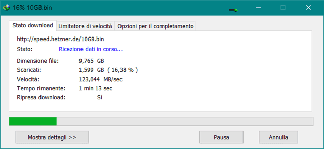

Intendi la videata di SG TCP Optimizer?

no per carità , roba antidiluviana
semmai potevi provare a disabilitare l'autotuning che talvolta rompe
Invece, almeno nel mio caso, e' risultato proprio il fatto di avere l'autotuning disabilitato che limitava la velocita' sui 200Mbps...(BTW Win 7)
TCP Optimizer sara' anche antidiluviano (? l'ultima versione e' di febbraio 2019..) ma ...funzia

Originariamente inviato da Chalcedon Guarda i messaggi
si quella
"Autotuning disabled" hai messo? Hai cambiato solo quello?
Se provi a mettere su "experimental" come funzionano le cose? In teoria questo settaggio (cioè experimental) sarebbe pensato per linee con molta banda. Dalla descrizione sul loro sito:
Forse avevi già modificato qualcosa, perchè di default l'autotuning in Windows è abilitato.
Potevi riabilitarlo tranquillamente dal Prompt dei comandi.

appunto , chissà quali casini c'erano già con i settaggi TCP
Infatti era quello che avevo scritto nel primo msg, valori in origine sballati, pero' ho poi riprovato a variare singolarmente i parametri ottimizzati e l'unico che mi replica invariabilmente il "fenomeno" del taglio e' la disabilitazione dell'auto-tuning.
BTW Ho provato anche l'"experimental" ma non migliora sensibilmente rispetto al settaggio "normal".
Vi allego la schermata corrente di TCP Optimizer

Dopo qualche giorno ho riprovato qualche Test di Download sui vari Server consigliati qui nel forum.
Confermo che dopo aver installato l'ONT esterno si riesce a sfruttare meglio la Banda disponibile. (Almeno nel mio caso).
