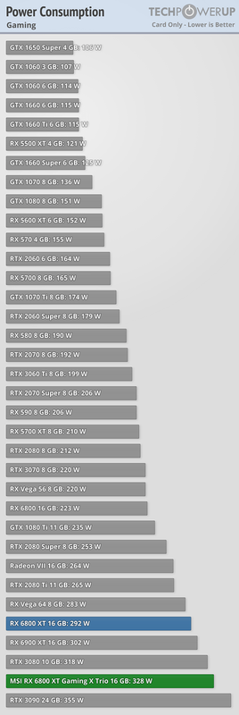

Va bene, una 6800xt sta comunque a 300 o poco sotto
Sta 255w stock, 293w con pl a manetta. Per farla andare oltre bisogna usare MPT

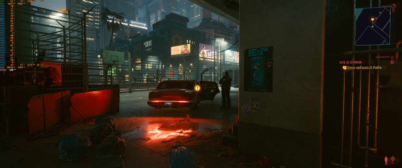

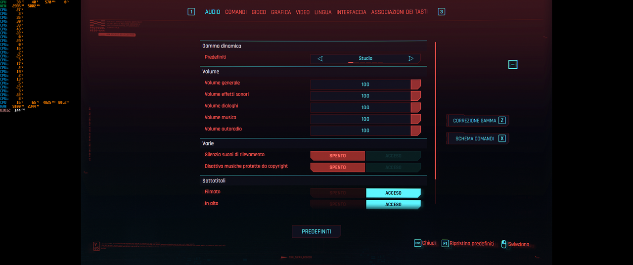

Guarda ho fatto un po' di test con cyberpunk, con profilo eco abilitato, il resto tutto a default:
Qui appena faccio partire il gioco:
Poi nel gioco calano i gradi:

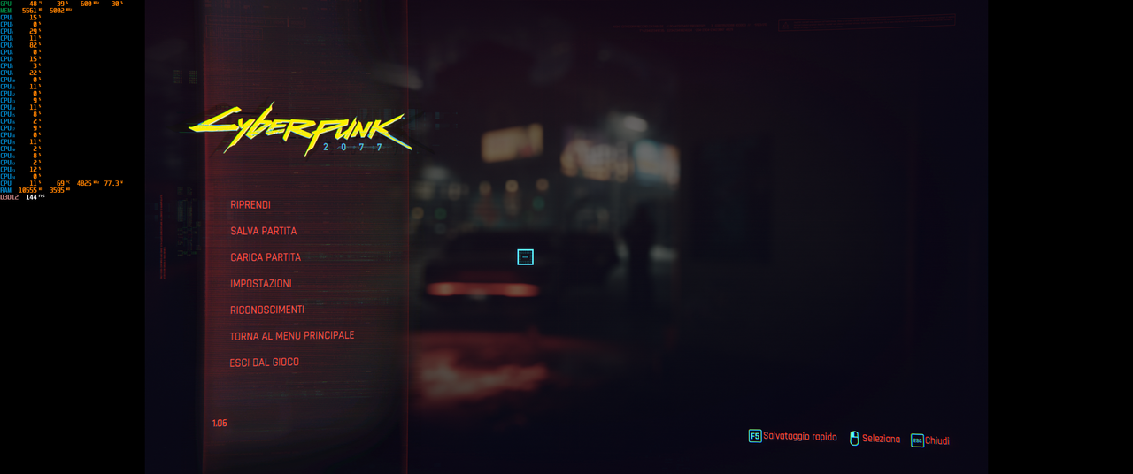

Appena metto pausa vanno subito a 69/70° e qualcosa in piu' se rimango ulteriormente
...per poi calare bruscamente appena rimetto il gioco, come nello screen di prima. Ho volutamente abbassare le impostazioni grafiche tutte a low/medio senza ray tracing per capire il carico reale sulla cpu.

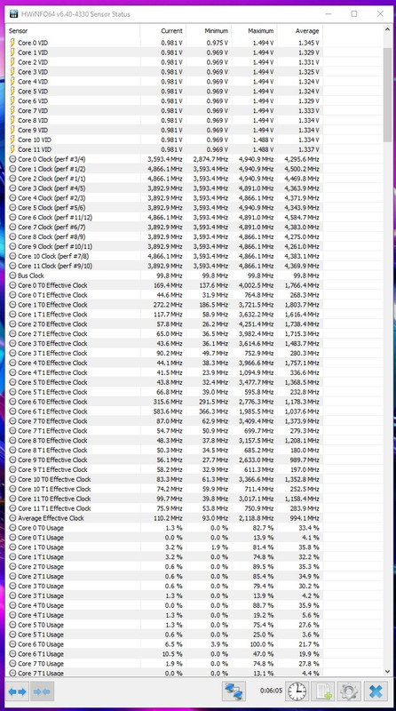

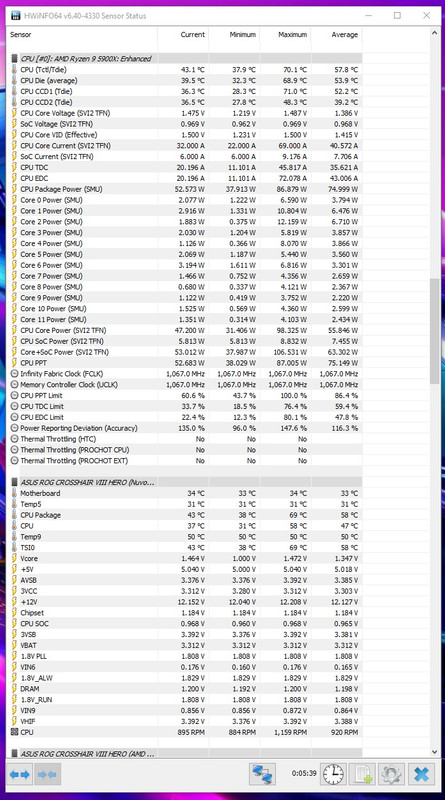

Questa la situazione dopo mezz'ora in game da hwinfo:
Noti qualcosa di anomalo?
PS: Ho notato che nei menu, anche se il carico sulla cpu sembra inferiore, ho degli spike sulla cpu 3 e 4 e 5 fino al 95%.Infatti nella foto il 5 core sta sopra l'80% di utilizzo.. puo' essere per questo?

Forse trovata anomalia: sto notando che il blocco ccd2 non ti scalda niente 48° vs 71° del blocco ccd1. Onestamente cotesto profilo eco non sò come lavora e non lo conosco, ma da quello che vedo hai mezza cpu addormentata con diffrenza di 23°. Questo spiegherebbe che quando vai nel menu lavorano solo i core ccd1 infatti oltre l 'intera cpu ad avere clock più alto.
Aspetta un attimo che guardo a me cosa succede
Aggiornamento:
Allora io sono sulla patch 1.06 non so tu
io ho 9° di differenza tra i 2 blocchi e non 23° come te come 5 minuti di game
Secondo me è li l'anomalia. La tua impostazione della cpu fa lavorare "solo" o sensibilmente di più il blocco dei core più prestante.
Anche io ce l'ho tale discrepanza ma più equilibrata e in ogni caso tecnicamente spiegata dal mio curve optimizer dove i core 0 e 6 (ccd1) sono più spinti.

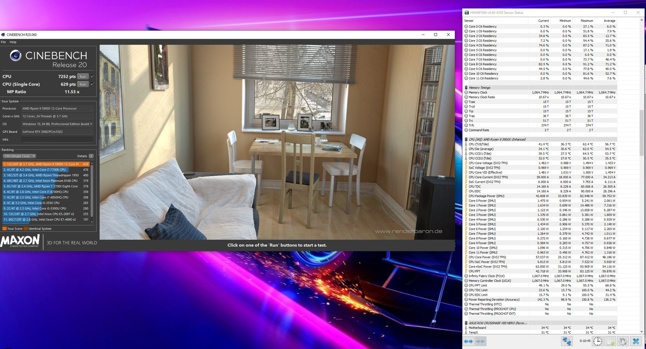

Ho appena rifatto due test in cinebench, sempre con profilo ECO, in single faccio 629pt mentre in multi 7252pt (300pt in meno di ieri, non so perchè) rispetto al profilo normale perdo circa 1000pt in multi e 20 pt in single..
Le temp max raggiunte sono quelle dello screen, ccd1 64,5° e cdd2 50,5°, quindi sempre una bella differenza. Ora provo a togliere il profilo ECO per vedere se il gap tra i due CCD rimane

È normalissimo avere anche 10 gradi differenza tra i due ccx
Non avendo la scheda non so i dati precisi, qui fa 292 watt in game
