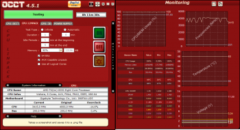

vi aggiorno sulla situazione.
credo che qualcosa sono riuscito a risolvere, ho ripulito la pasta e reinstallato il dissi, ho avviato occt e sono riuscito a fare il test per 20 minuti poi ho interrotto io. è la prima volta che non si blocca.
posto uno screen intermedio ma purtroppo il finale l'ho perso. In ogni caso quando ho interrotto la temp era 49 dopo 20min.
Resta il problema dello standby: dopo la sospensione il pc parte ma il monitor no e sono costretto a resettare. Spero siano problemi diversi e che magari questo dipenda da win.
Ora si puo provare a fare qualcosa?
