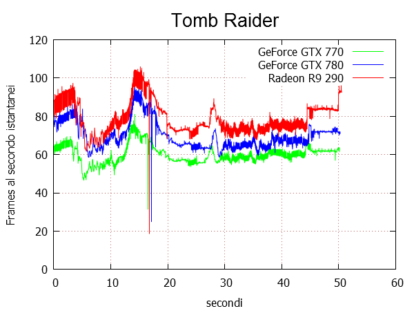

Messaggi: 3843

@ Corsini
Guardando i grafici mi viene un dubbio: i grafici dei frame medi e minimi come sono stati ottenuti?
Perchè vedo che tolti Batman e Bioshock in tutti gli altri casi si nota che:
1)Guardando il grafico di medi e minimi 290 e 780 sono praticamente identiche
2)Guardando i frame istantanei la 290 è chiaramente superiore alla 780
Mostrare dati così discrepanti può generare confusione, quindi mi chiedo a cosa sia dovuto, e in particolare immagino che i frame medi non siano la media degli istantanei di FCAT.
Ritengo che bisognerebbe o mettere una spiegazione per queste discrepanze, oppure fare grafici più consistenti fra loro partendo sempre dai valori istantanei di FCAT escludendo ogni misurazione con FRAPS, bench integrati e simili.
O magari nei grafici istanei i colori sono sbagliati.

Originariamente inviato da dav1deser Guarda i messaggi
@ Corsini
i dati sono tutti elaborati dalla stessa sessione di test, non da sessioni differenti, e tutti con FCAT; non utilizzo in alcun modo Fraps o i dati ottenuti da benchmark integrati nei giochi. Quello che vedi è conferma che il dato del frame rate medio al secondo racconta solo in parte cosa accada.

Originariamente inviato da Paolo Corsini Guarda i messaggi
Resta il fatto che i grafici siano sbagliati, guarda quelli di Tomb Rider, sono eclatanti: medi e minimi la 290 è inferiore alla 780, con i valori istantanei è sempre superiore:
Penso che nel secondo grafico in realtà sia una 290x, e se è così, immagino che l'errore sia ripetuto in tutti i grafici.
Resta il fatto che i grafici siano sbagliati...
Il primo grafico è fatto "a manina" da me, generato con i dati dei frames medi al secondo ottenuti con fcat e stampati in un file excel specifico. Io seleziono i dati e ottengo quei valori medi, ma ho un dubbio su una formula che verifico al volo.
Il secondo grafico è invece sicuramente corretto.
Trovato l'errore, è nel primo grafico come sospettavo. Sto riverificando i dati anche degli altri giochi, tra poco aggiorno con i grafici corretti. Nel caso di Tomb Raider Radeon R9 290 ha un dato più elevato come fps medi, in modo congruente con quanto riportato dal grafico del frame time.
Ovviamente grazie della segnalazione: con questa mole di test può benissimo capitare un errore e non vederlo subito da soli
Continuo a quotarmi: ora mi ricordo anche da dove viene l'errore, che riguarda solo la scheda Radeon R9 290. Avevo preparato quei grafici con i dati ottenuti con la prima impostazione dei driver, quella con ventola al 40% della velocità massima. In seguito ho rieseguito i test con ventola al 47% e driver aggiornati da AMD, rigenerando tutti i grafici con FCAT ma non aggiornando a mano i dati per R9 290 ottenuti nel frattempo. Ecco perchè i dati del frame time sono più alti, nei due grafici confrontati, rispetto a quanto indicato dal frame rate medio che avevo generato indipendentemente.
