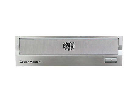

ci sono quelli in alluminio, che si installano con il bi-adesivo,
sono della Cooler Master, costano mi pare 10 euro, se si trovano.
Ma non so quanto possa rendere il materiale alluminio su un frontale in plastica.
ciao

intendo questo:
