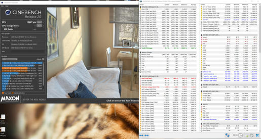

beh..... oltre 10400 il mio già ci è arrivato! (con un semplice aio, ma la temp un po' al limite! )
.....vuoi che un 4950x non faccia 550 punti in più? ...in overclock i 12000 sono certi!
