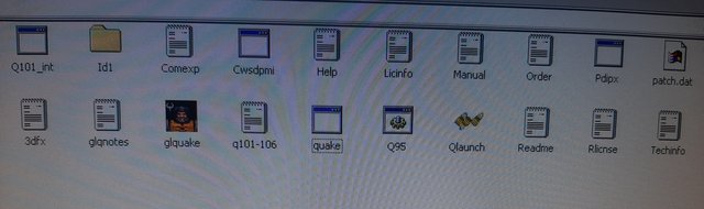

Originariamente inviato da sanford Guarda i messaggi
In Quake devi modificare la riga di comando dell'icona di collegamento al gioco...tra le proprietà del collegamento troverai una cosa del tipo "quake.exe -width 640 -bpp 16" e ti basta modificarla in "quake.exe -width 1024 -bpp 32" o quello che preferisci
Nella cartella del gioco ho glquake e quake.
Andando nelle proprietà di quake.exe ho impostato cosi la riga di comando, è corretto? Però non mi fa cambiare la risoluzione lo stesso

Se i parametri sono corretti stai già lanciando il gioco a quella risoluzione...
Forse manca uno spazio tra bpp e 32 (ma perche 32 poi? Le voodoo sono 16 o 22 giusto?)

Ho provato a mettere anche -width 800 -bpp 16 però poi quando lancio il gioco, nel menù non mi fa cambiare i settaggi della risoluzione

E' giusto, nel menu non ti fa cambiare la risoluzione, la cambi sono modificando la riga di comando del collegamento...se parte a 1024 te ne dovresti accorgere, e come ha detto FroZen, occhio agli spazi e alla corretta sintassi.
La Voodoo 5 ha i 32 bit ma se si vuole maggior fluidità per godersi il FSAA meglio lasciare 16 bit e usare i filtri al massimo della qualità, in modo da ottenere 22 bit

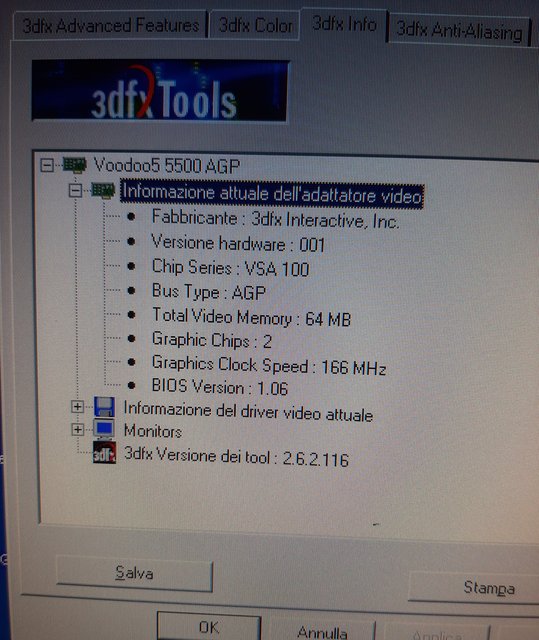

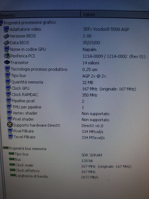

Sono normali queste differenze sulla quantità di memoria?
Aprendo dxdiag e il programma Everest legge 30 Mb
Poi andando su 3dfx tools ne legge correttamente 64 Mb

Non ricordo bene se dxdiag dia un'altra lettura della ram magari non quella totale ma c'e' un modo ovvio di testare la scheda, basta lanciare un 3dmark99 o 2000 e vedere i test sulle textures in memoria fino a quale gira fluido. Magari potrebbe essere un problema di driver customizzati con una versione di Directx troppo recente o nel caso proprio ipotetico (ma dubito) qualche modulo ram che abbia problemi? In quest'ultimo caso comunque dovresti immagino vedere texture/pixel non corretti nei test appunto suddetti imho.

La V5 5500 ha due chip in SLI e ognuno usa 32MB di ram, fisicamente ce ne sono 64 ma la scheda lavora come una 32, per esempio le texture dei giochi devono essere caricate tutte "doppie".
Probabilmente DXdiag e altri strumenti si basano su questo mentre i driver 3Dfx per motivi furbescamente commerciali indicano i 64.
