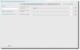

Al riavvio avvenuto vai su Impostazioni - Gestore Configuratore CompizConfig e in alto a destra scegli Opzioni generali. vai avanti con i tab fino all'ultima su Dimensione Desktop e su Dimensioni virtuali orizzontali metti 4 e clicca su Back in basso a sinistra per tornare indietro.

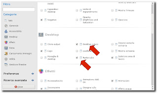

Fatto questo seleziona Desktop Cubico (ti domanderà di disattivare muraglia desktop-conferma) e sotto seleziona Ruota Cubo. chiudi
poi personalizza il tutto.
