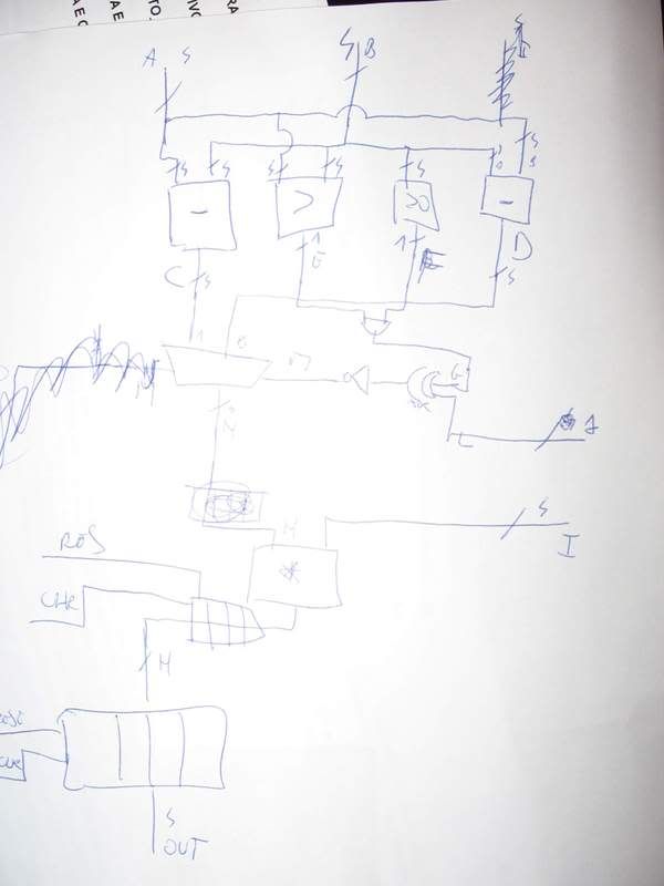

Old 23-02-2008, 01:03   #26
wave00
Iscritto dal: Nov 2004
Messaggi: 47
allora è un bel casino, io ho l'esame martedì
Non mi torna quella xor che hai messo!
wave00 è offline   Rispondi citando il messaggio o parte di esso
Old 23-02-2008, 01:09   #27
gugoXX
L'Avatar di gugoXX
Città: Londra (Torino)
Messaggi: 3692
Dunque e' una Xor con una not dopo
la mappa dei segnali e' questa
Codice:
G  L  |  M
0  0  |  1
1  0  |  0
0  1  |  0
1  1  |  1
Ovvero una XOR negata
o sbaglio?
Se pensi che il tuo codice sia troppo complesso da capire senza commenti, e' segno che molto probabilmente il tuo codice e' semplicemente mal scritto.
E se pensi di avere bisogno di un nuovo commento, significa che ti manca almeno un test.
gugoXX è offline   Rispondi citando il messaggio o parte di esso
Old 23-02-2008, 01:13   #28
wave00
Messaggi: 47
mmmm io non ci avrei pensato!

Old 23-02-2008, 01:17   #30
wave00
Messaggi: 47
ma scusa mettere dove entra g che assume valore 0 o 1 in base al selettore?

Old 23-02-2008, 01:20   #32
wave00
Messaggi: 47
Cmq non ho capito come mai la mappa viene quella che hai scritto, sarà giusta ma non so come hai fatto a dire che era quella!
Old 23-02-2008, 01:20   #33
gugoXX
L'Avatar di gugoXX
Messaggi: 3692
Quando glieli risolvi sono contenti, e ti prendi 1 punto in piu'.
Allora, se e' una AND oppure una OR lo capisci ad occhio.
Quando invece il risultato ha lo stesso valore quando i 2 ingressi sono uguali
ed ha l'altro valore quando i 2 ingressi sono diversi
allora e' una XOR.
Ultima modifica di gugoXX : 23-02-2008 alle 01:23.
Old 23-02-2008, 01:22   #34
wave00
Messaggi: 47
cmq se domani ci sei posso provare a fare l'altro e farti vedere la soluzione, ora vado a letto.
Unico dubbio è il valore costante 0000 che no so dove lo tieni in memoria

Old 23-02-2008, 01:26   #36
wave00
Messaggi: 47
di qualsiasi, sia esso l'1 oppure il 4
Old 23-02-2008, 01:27   #37
gugoXX
L'Avatar di gugoXX
Messaggi: 3692
ma ho messo i 2 registri nel disegno.
Uno e' giusto prima dell'uscita
l'altro immediatamente prima di questo, dopo il moltiplicatore
