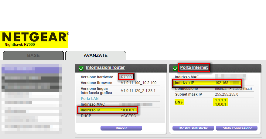

Salve a tutti, premesso che scrivo da Roma, quindi fuori dalla rete MetroWeb, sto decidendo se accettare o meno l'offerta ILIAD per i clienti interni mobile con sconto..
Attualmente sono in FTTC (Tiscali) e già c'è stato un tentativo, fallito dopo un anno, da parte di Tiscali di portarmi in FTTH, loro stessi hanno rinunciato verso maggio di quest'anno dopo due uscite dei tecnici in cerca della ROE condominiale, che in cantina non c'è, ne di OpenFiber, ne di FiberCop e nessun'altro.. Ieri mi scrive ILIAD affermando che sono raggiungibile!! Evviva.. Ma i dubbi con la 2,5Gb e l'IPV6, ONT, non ONT, port mapping, NAT, etc., iniziano ad assalirmi. Attualmente la mia configurazione è la seguente: Router Tiscali Technicolor: TG789vac v2 Versione Software: Aqua 16.3 Hardware VANT-6 DHCP spento Port forwarding IPv4: Porta WAN TCP/UDP 1:65535 Porta LAN TCP/UDP 1:65535 verso il NighthawkR700 all'IP 192.168.x.x DMZ disabilitato NAT-PMP Attivato DynDNS dinamico attivo su NO-IP (stop non fa nient'altro se non il VOIP) IN CASCATA: ![]() che come vedete gestisce una sua SUBNET 10.x.x.x ed il WIFI 2.4GHz e 5GHz ha attivo il port forwarding sulla subnet interna 10.x.x.x di diverse porte, fra cui le più comuni 80/443 Tipo di connessione a Internet IPV6 è disabilitato per la rete gestita 10.x.x.x p.s. il VoIP non è stato toccato è lavora dal modem TISCALI Calcoliamo che oltre ad un NAS Synology è presente anche un NAS Unraid e decine di DOCKER service a bordo, gestiti tramite Nginx Proxy Manager che gestice il forward dei websites da e per questa rete: lavora in SSL tramite Letsencrypt, in pratica è un layer Alpine Linux, che esige la connessione alle porte 80 and 443 di internet del mio router, fa il forward di tutti i container che gestice da e per la rete interna/esterna (pubblica) Aiuto! con un ILIADBOX che succederà? Ultima modifica di saltinohw : 25-07-2022 alle 10:29. |
