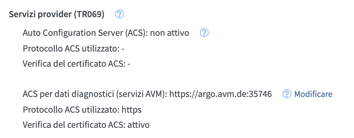

@cica88
Vedi spiegazione nel post riassuntivo indicato con link in fondo al primo post
La stringa è
guimode = guimode_visible
https://www.hwupgrade.it/forum/showp...ostcount=27719
Avevo seguito la guida linkata, però non mi compare comunque.

@cica88
Io ho seguito la guida (backup file configurazione/modifica file configurazione/ ricaricamento file configurazione modificato) e la scheda Servizi provider io la vedo.

@Ra-Ro
Allora non hai seguito la guida indicata.
Che ti fa modificare il file del backup e ricaricare il file modificato.
Il modem viene riavviato automaticamente quando carichi il nuovo file di configurazione.
devo dire che ho appena provato a caricare un backup modificato con la variabile guimode_visible, ma non ha funzionato: al riavvio la scheda era sempre nascosta.
rifacendo il backup infatti la variabile era ancora guimode_hidden.
magari alla ripartenza il router ha riscaricato la conf da tim e ha rinascosto la scheda? boh..
ho quindi ripiegato sulla creazione di un profilo di accesso manuale, che di fatto disabilita il tr069:

Scusate la stringa acs perchè funzioni tr069cfg deve essere "https://regman-mon.interbusiness.it:10800/acs/" ? Quindi chi ha un altro acs, ad esempio 10501 può stare tranquillo anche con tr069cfg enabled ?

Sono finalmente riuscito a far comparire la schermata "Servizi Provider", al secondo tentativo nel caricare il firmware è apparso.
Originariamente inviato da archaon89x Guarda i messaggi
questa notte mi si è aggiornato il 7590 alla versione 07.27, non riesco piu` ad usare Fritz!box export editor 0.7.2.1j per modificare SNR come avevo prima dell'aggiornamento.
mi dici che hai usato per modificarli?
Prova con Questo
