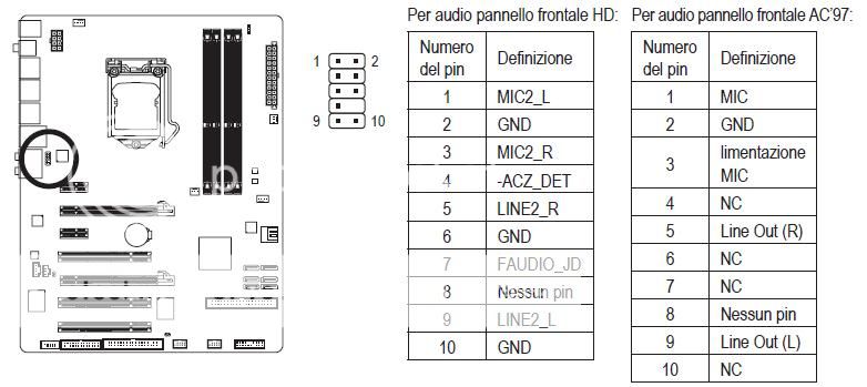

Messaggi: 69
Aiutatemi, per favore.
Ho acquistato on-line i componenti, che poi ho assemblato da me.
Non riesco a capire come far funzionare la presa jack della cuffia nel pannello anteriore del case.
La discussione, di oltre cento pagine l'ho spulciata, forse non approfonditamente, se viceversa questo problema fosse già stato affrontato segnalatemi il link, grazie.
Configurazione del pc:
case: Antec P183
scheda madre: Gigabyte GA-P55A-UD3
scheda audio: Asus Xonar Essence ST
Il problema è che dall'uscita cuffie sul pannello anteriore del case non esce alcun suono. Posteriormente invece tutto funziona regolarmente, la periferica è regolarmente installata. Ho collegato lo spinotto del pannello frontale dal case direttamente alla porta della scheda audio. Però non sono convinto che la configurazione dello spinotto sia quella giusta. Purtroppo non sono riuscito a trovare in rete informazioni sulla configurazione dei pin nella porta del pannello frontale sulla scheda audio. Qualcuno li conosce?
Nelle istruzioni della scheda audio c'è scritto di disinstallare quella integrata nella scheda madre. Così ho fatto, da risorse del sistema, perchè non sono riuscito a trovare nel bios l'opzione per disabilitarla in modo che ad ogni avvio non venga rilevata automaticamente dal sistema.
questo nel manuale dell'antec
PORTE AUDIO AC'97/HD
Collegati al pannello anteriore del telaio sono presenti un connettore AC’97 a 10 pin conforme allo standard Intel® e un connettore HDA (High Definition Audio, audio ad alta definizione) Intel® a 10 pin
È possibile collegare il connettore AC’97 o HDA, a seconda del modello della scheda madre. Individuare i connettori audio interni della scheda madre o della scheda audio e collegare il cavo audio corrispondente. Fare riferimento al manuale della scheda madre o della scheda audio per rilevare le posizioni dei pin di uscita. Sebbene il sistema supporti entrambi gli standard audio, è possibile utilizzare soltanto un connettore per volta.
nel manuale della scheda madre:
Il connettore audio pannello frontale supporta l’audio Intel HD (High Definition) ed AC’97. A questo connettore si può collegare il modulo audio pannello frontale. Assicurarsi che l’assegnazione dei fili del connettore modulo corrisponda all’assegnazione dei pin del connettore scheda madre. Il collegamento scorretto tra il connettore del modulo ed il connettore della scheda madre renderà il dispositivo audio inadatto al funzionamento e può anche danneggiarlo.
Il connettore audio pannello frontale supporta per impostazione predefinita l’audio HD. Se il telaio fornisce un modulo audio pannello frontale AC’97, fare riferimento alle istruzioni su come attivare la funzionalità AC’97 usando il software audio nel Capitolo 5, “Configurazione audio 2/4/5.1/7.1 canali”.
• I segnali audio saranno presenti simultaneamente sui collegamenti audio del pannello frontale e posteriore. Per disattivare l’audio del pannello posteriore (funzione supportata solo quando s usa un modulo pannello audio frontale HD), fare riferimento al Capitolo 5, "Configurazione dell’audio 2/4/5.1/7.1 canali".
• Alcuni telai forniscono un modulo audio pannello frontale che ha connettori separati su ciascun filo invece di una singola spina. Per informazioni sul collegamento del modulo audio pannello frontale che diverse assegnazioni dei fili, mettersi in contatto con il produttore del telaio.
Cosa devo fare? bisogna modificare lo spinotto del pannello frontale del case?

Old 03-04-2010, 19:39   #2308
GuardaKeTipo
Città: Prov Ragusa
Messaggi: 672
Che megapost che hai creato
Sul pannello di controllo della essence, sulla voce "uscita analogica", vi sono anche 2 opzioni con anteposto FP. Mi sa proprio che corrisponde a Front Panel...
Quindi colleghi l'audio HD alla essence e poi selezioni l'uscita analogica apposita: ovvero FP Cuffie.
Buona Pasqua.

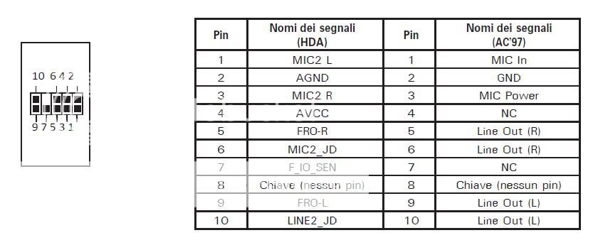

grazie della risposta.
Mi chiedevo però quali erano i pin di connessione sulla scheda audio nella presa "front panel". Perchè ho l'impressione che quelli del case potrebbero non avere le corispondenze giuste. Il motivo del "megapost" era proprio dare la possibilità agli utenti di verificare i pin della connesione "front panel" del mio case. Conforntando ad esempio con la configurazione sulla scheda madre, parrebbe che non ci sia la giusta corrispondenza. Visto che nelle istruzioni della scheda madre è scritto che una errata connesione potrebbe danneggiare i dispositivi, volevo chiedere una conferma a chi avesse questa informazione: che i pin nella presa della scheda audio sono compatibili con quelli del cavo front panel del case. Questo perchè non sono riuscito a trovare in rete uno schema simile a quelli da me postati del case e della scheda madre, che riguardi la essence st.

Old 04-04-2010, 21:40   #2310
GuardaKeTipo
Città: Prov Ragusa
Messaggi: 672
Gli attacchi sono universali, e sono pure chiavettati per non sbagliare il verso d'inserimento. I pin *devono* corrispondere, tale è la condizione necessaria affinchè l'universalità dell'aggancio possa esser tale.
La corrispondenza si verifica anche tra gli agganci da te postati, quelli che apparentemente non corrispondono (pin 6 e 10) sono in verità delle linee out previste sulla spina del case, ma non esistenti sull'uscita della scheda madre, che dà 2 masse. Ad occhio e croce è come se tu potessi collegare sul case un impianto con 2 diffusori frontali e 2 casse monitor (o magari casse posteriori...), e la scheda madre contempla invece solo le uscite frontali...

Old 04-04-2010, 23:40   #2311
grepario
Iscritto dal: May 2009
Messaggi: 69
Ti ringrazio di avermi tolto ogni dubbio, mi aveva tratto in inganno il manuale del case
http://www.antec.com/pdf/manuals/P183%20Manual_IT.pdf
che a pagina 10 recita:
3.5 RICONFIGURAZIONE DEI COLLEGAMENTI DELLA SCHEDA MADRE
Può essere necessario talvolta riconfigurare i contatti dei pin di un connettore della scheda madre. Ad esempio, per i connettori USB, per i collegamenti di ingresso audio o per alcuni altri connettori del pannello anteriore quali il connettore dell’interruttore di alimentazione. Prima di seguire qualsiasi modifica, fare riferimento al manuale della scheda madre o al sito Web del produttore della scheda madre per conoscere i contatti necessari per il connettore desiderato. Prima di iniziare la riconfigurazione, è onsigliabile creare un disegno con annotazioni da utilizzare per ripristinare i collegamenti iniziali in caso di problemi.
Grazie ancora, proverò senz'altro a fare come mi hai consigliato
