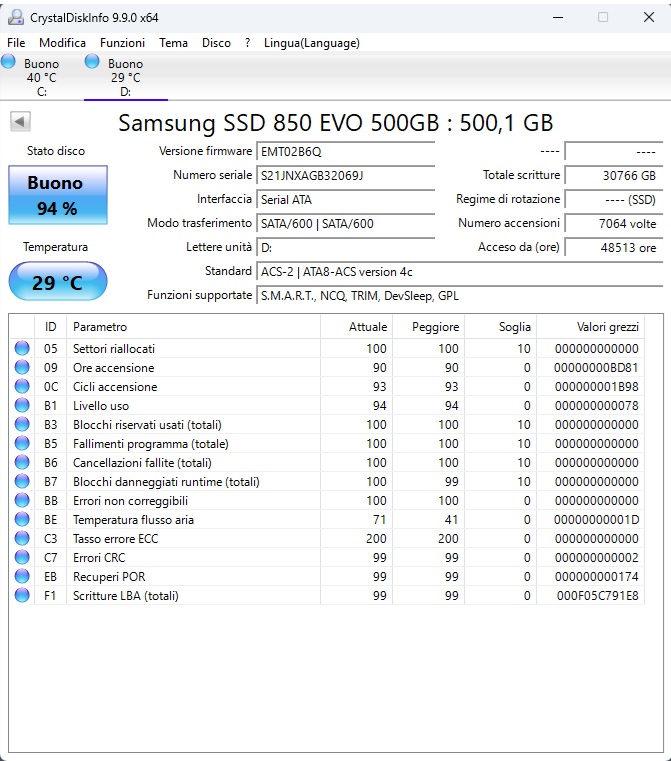

SSD che ha 14 anni, 0,031 petabyte quindi calcolatrice alla mano con questa media (che vi assicuro non è stato risparmiato come disco principale per 14 anni) ci vorrebbero 455 anni per 1 petabyte, e già qui mi chiedo che mazza hanno fatto per fare 1 petabyte nello stesso tempo mio ma vabbeh.... salute al 94% e temperature (senza alcun dissipatore) di oltre 10° inferiori ai moderni NVMe
mio modesto parere... altri tempi, altre componentistiche.... e ovviamente erano anche altri prezzi. Devo essere sincero, quando lo acquistai 14 anni or sono, ero scettico, pessimista. Ero convinto che mi sarebbe durato poco, invece ha sotterrato di brutto 3 HDD meccanici di marca e qualità della stessa età, ma di brutto proprio.
A questo punto non solo mi sono ricreduto alla grande (già da qualche anno), ma sto maturando l'idea che sarà molto più probabile che lo dismetta per obsolescenza che per reali problemi. Vediamo come andrà adesso con gli odierni NVMe, se avranno la stessa tenacia probabilmente vista l'età li lascerò in testamento. E pensare che ero convintissimo (al tempo) che gli HHD fossero di gran lunga più resistenti, invece le parti meccaniche hanno avuto la peggio sulle nand, e non di poco.
L'unica cosa che mi fa ancora paura tutt'oggi, è che gli HDD bene o male qualche avviso te lo danno prima di morire, non ho avuto ancora esperienze con SSD o NVMe e la paura sta nel crack improvviso senza avvertimenti, 94% di CDI è confortante, ma ci si può fidare quanto da 1 a 100?

Originariamente inviato da hangar Guarda i messaggi
Chiaramente quell'utente non ha fatto di quel SanDisk il tuo stesso utilizzo. Lui ci ha fatto costantemente scritture sostenute per far sì che arrivasse al suo ciclo finale di vita, in questa maniera un SSD può morire anche con un solo ciclo di accensione (con a monte, però, un botto di ore di funzionamento).
Secondo i miei calcoli, comunque, il tuo 850 EVO ha una vita stimata, per ora, da 53,16 anni. Questo utilizzando la formula (4) dallo studio "Errors in Flash-Memory-Based Solid-State Drives: Analysis, Mitigation, and Recovery".
La formula (in anni) è la seguente: PEC * (1 + OP) / 365 * DWPD * WA * Rcompress.
"PEC" sono i cicli di programmazione/cancellazione, che nel caso delle NAND flash dell'850 EVO sono le Samsung V2 TLC da 7.000 PEC; "DWPD" è un'alternativa del TBW ed è definita come "il numero di volte in cui un drive può essere scritto per intero, durante un giorno, nel corso della durata operativa garantita"¹; "WA" è il write amplification e "Rcompress" è il fattore di compressione del controller dell’SSD (i moderni controller di SSD consumer hanno un Rcompress di 1).
6880 (tu hai fatto 120 PEC) * 1,10 / 365 * 0,2 * 1,95 = 53,16 anni.
Poco. È solo una stima approssimativa basata sui dati S.M.A.R.T., non fa alcuna disamina della salute del drive/disco, quindi stesso discorso per gli HDD. Comunque anche gli SSD (che siano SATA o NVMe) danno segnali prima di morire, specialmente lo fanno se monitori S.M.A.R.T.

Originariamente inviato da Black (Wooden Law) Guarda i messaggi
ti ringrazio per i tuoi calcoli, dei quali non ho capito assolutamente nulla ma mi fido se si riveleranno giusti basterebbe anche la metà per andare sottoterra per primo, se diventerà obsoleto (tipo tra qualche anno 500GB potrebbero diventare ridicoli) troverò il modo per utilizzarlo in qualche altra maniera
questo mi interessa particolarmente perchè è un mio tarlo che mi assilla continuamente.... i segnali di cui parli sono come quelli degli HDD oppure c'è qualcosa in particolare che fa suonare il campanello? i vecchi HDD di solito prima di morire si comincia ad avere qualche file corrotto che non si apre più, qualche download grosso che ti dice che il file non è apribile, qualche impuntamento del disco qua e là, ecc... con gli SSD è uguale? già avuto esperienze o per sentito dire?
hangar è offline   Rispondi citando il messaggio o parte di esso

Non c'è un grande esempio da fare, letteralmente c'è un parametro che si chiama "Riserva disponibile", in alto a destra c'è "Totale scritture [dell'host]", le il parametro delle scritture sulle NAND flash è "Scritture unità dati", ecc.

ti metto lo SMART del mio, mi dici quale o quali parametri allora devo
controllare ? vedi 2 foto :
https://prnt.sc/COrQUyILoktl
https://prnt.sc/btMRUn_8zJCq
