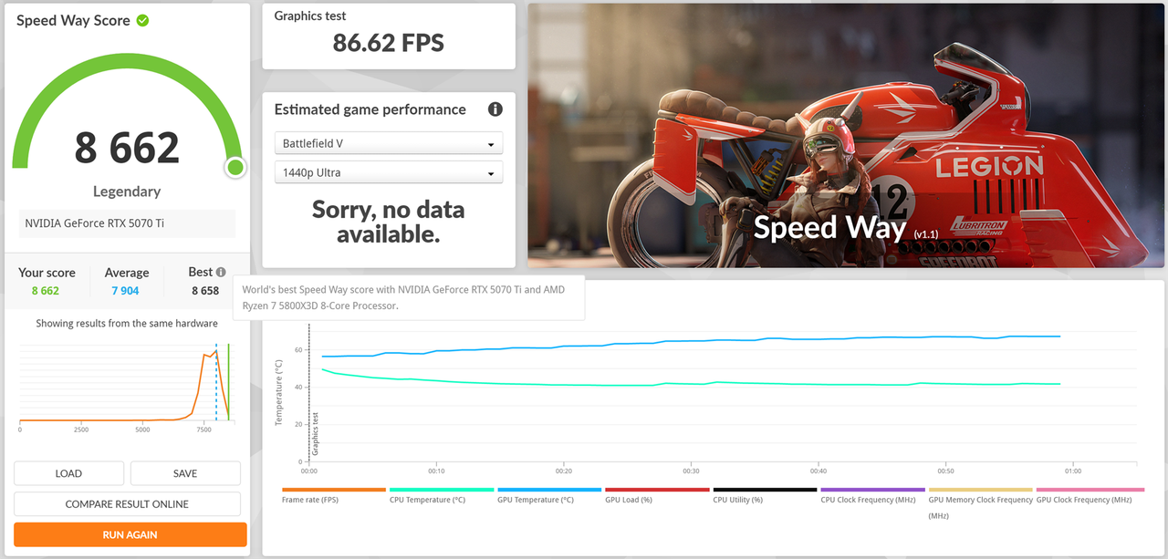

Originariamente inviato da dAbOTZ Guarda i messaggi
Quando avevo la 5070 ti ne facevo 8.4K direi che va benissimo la scheda!
Con la 5080 in firma, per referenza, sono 10.3K
Occhio però, che in 3dmark +oc non è uguale a più punteggio a causa del pl
