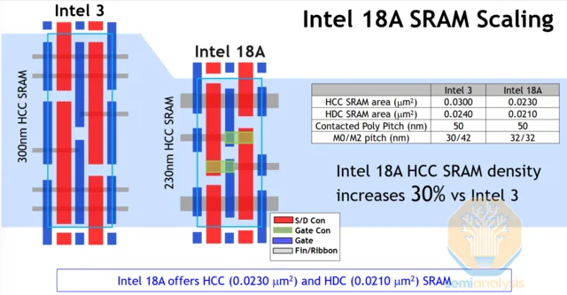

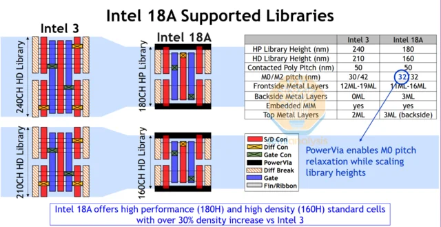

Bell'articolo di semianalysis sul 18A, consiglio la lettura.
https://semianalysis.com/2025/07/21/...rocess-details
Si conferma quanto già detto in precedenza.
Le librerie High Density passano da 210 a 160 (3NE di TSMC è a 169)
Meglio nell'HP, rispetto ai 3nE e più in zona 2nm.
Sulle Sram si conferma un 3nE.
Intel 4: 27.825 Mb/mm2
Intel18A: 31.8 Mb/mm2 / 0,021
TSMC 3nE:31.8 Mb/mm2 /0,021
Old 27-07-2025, 13:35   #2454
Quindi questo conferma l'affermazione del CEO TSMC, quando contestò l'affermazione del CEO Pat che Intel 18A sarebbe stato meglio del 2nm TSMC, ed il CEO TSMC praticamente disse che il suo 3nm bastava e avanzava vs 18A, ed il 2nm inavvicinabile.
Cioè, il numeretto Intel 18A = migliore del 2nm TSMC (ovvero 20 sulla stessa scala)... e, similarmente, anche l'Intel3 attuale (quello con cui Intel produce gli Xeon) ha un numeretto che indurrebbe a pensare = 3nm TSMC, ma probabilmente (per media tra tutto) nemmeno competitivo vs N4P TSMC.
Comunque il problema di Intel è la tempistica, perchè indipendentemente dalle caratteristiche in sè del nodo, è ovvio che un 18A nel 2024 vs N4P TSMC è una cosa, nel 2025 vs N3/N3P un'altra, ma nel 2026 contro un N2P comunque risulterebbe inferiore. E si dice che gli ulteriori affinamenti del 18A (2027/2028) forse potrebbero portare il 18A competitivo vs N2/N2P/N2X, ma per tempistica si confronterà con l'N1.6 TSMC.
La logica di mercato è che se hai la qualità silicio, puoi pretendere costi alti a wafer, altrimenti per essere un'alternativa, devi puntare sull'economicità, ovvero prezzi inferiori a wafer = utili inferiori, e questo inciderebbe un totale nello sviluppo futuro del silicio, ovvero nella competizione con TSMC.
Senza contare che per TSMC sarebbe facile contrastare Intel 18A, in quanto basterebbe allineare il listino della sua offerta 3nm a quella Intel 18A, con l'enorme vantaggio che per TSMC l'R&D 3nm è già stato incassato, per Intel no, e con un probabilissimo vantaggio di resa (difficilmente un PP nuovo può avere rese uguali ad un PP in produzione da anni (e con volumi notevoli)).
Ni... il 18A ha caratteristiche da 3nm di TSMC, potremmo paragonarlo per molti aspetti ad esso, soprattutto in densità logica e sram. Ha un solo CCP da 50, TSMC è più versatile sia in celle HD che HP con CPP da 48-54, che cambiano in parte le carte in tavola.
Dove però, il 18A, dovrebbe superare il 3nm è sul clock, grazie al GAAFET (minor leakage/perdita, miglior distribuzione del clock a basse tensioni e per area), alimentazione da sotto Powervia (clock tree più efficiente e preciso, miglior stabilità e clock più alti).
TSMC con i 3nm non ha i vantaggi di quest'ultimo, ma che avrà però il 2nmP, tanto che TSMC, come da slide, dichiara un più 18% di perf. rispetto al 3nE (passaggio al GAAFET), che è tantissimo, di conseguenza il 2nmP, può riprendere il vertice, e naturalmente umiliarlo in densità, visto che il 18A è un 3nm sotto quell'aspetto.
Possiamo dire che è un ibrido, un 3nm geometricalmente ma con i vantaggi del GAAFET e powervia, vantaggi che si annullano con il 2nmP (HP).
Tutto bello sulla carta, intel ha giù dimostrato cosa può fare via ulvt addirittura con un equivalente 7nm TSMC, ma quando entriamo in volumi e rese non ne usciamo più, soprattutto quando, appena lo scorso anno venne dichiarato da broadcom che stava ad un DD disastroso di 0,4 vs 0,08 di TSMC (che vorrebbe dire fantasticando 4-5 5090, vs le 33-36 di TSMC).
Al momento da TSMC abbiamo le garanzie, da intel solo numeri da intel7, ed il PP intel 4 è stato prodotto in piccolissimi volumi per il mobile, infatti il nodo intel3 altro non è che un 5nmP, in tutti i valori, ma anch'esso non è comparabile realmente, se non a numeri.
Chiudo con una postilla, se intel ha scelto i 2nm di TSMC per il desktop e forse il 18A per il mobile, dovremmo farci qualche domanda...
Gli annunci Intel di utilizzo del 18A per una produzione in volumi, sono basate sull'intenzione (con il fine di tranquillizzare gli investitori).
Ne è un esempio il rumor di una co-produzione 18A/N2P di Nova, per mettere una toppa all'evidenza dell'esclusione del 18A, e l'utilizzo o meno del 18A per Panther non è certo, visto che ha rimandato Panther da metà 2025 a inizio 2026 e sono sempre più le testate che mettono in forse il 18A per Panther a favore dell'N2P TSMC.
Ovviamente non è da escludere che si passi dall'intenzione alla realtà... ma bisognerà anche constatare in quale modo, perchè in passato (con il 10nm e con Intel4), aveva si prodotto con il nodo X, ma con volumi irrisori, giusto per dire "il nodo X è reale" ma praticamente senza alcun impatto nel mercato. Il passo sarebbe che con il 18A producesse anche Xeon, allora si... perchè oltre il nodo in sè, avrebbe anche il volume plus delle sue FAB che si aggiungerebbe a quanto produce da TSMC, quindi volumi solidi per conservare percentuali di mercato oltre ai dindi per il 14A.
La mia impressione è che Pat (giustamente) ha tentato il tutto per tutto con il 18A, praticamente l'unico modo per salvare le FAB e far tornare grande Intel, ed il siluramento di Pat si basa principalmente sul fatto che il bilancio è andato a picco senza un ritorno, ed il nuovo CEO punti a salvare Intel progettazione e al limite valorizzare Intel Foundries con i 2 affinamenti del 18A del 2027/2028, perchè vendere le FAB con 1 nodo indietro rispetto a TSMC, cambia e tanto rispetto che avere solamente Intel7 e Intel3 in produzione. Poi non so, mi pare di aver letto che per un nodo stile N2 TSMC, l'investimento sia attorno ai 30 miliardi, non riesco a capire ora come ora come li possa trovare, visto che le banche hanno chiuso i rubinetti.
