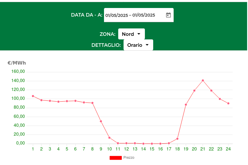

Oh ragazzi, domani andate in giro con il Bancomat ? magari portatevi dei contanti che non si sa mai
Domani in Italia i prezzi zonali dalle 11 alle 17 sono a zero, eccesso di produzione dei fotovoltaici ?
Non vorrei che uno sbalzo di tensione facesse intervenire le protezioni a catena
https://www.mercatoelettrico.org/it-...tazioneGrafico
