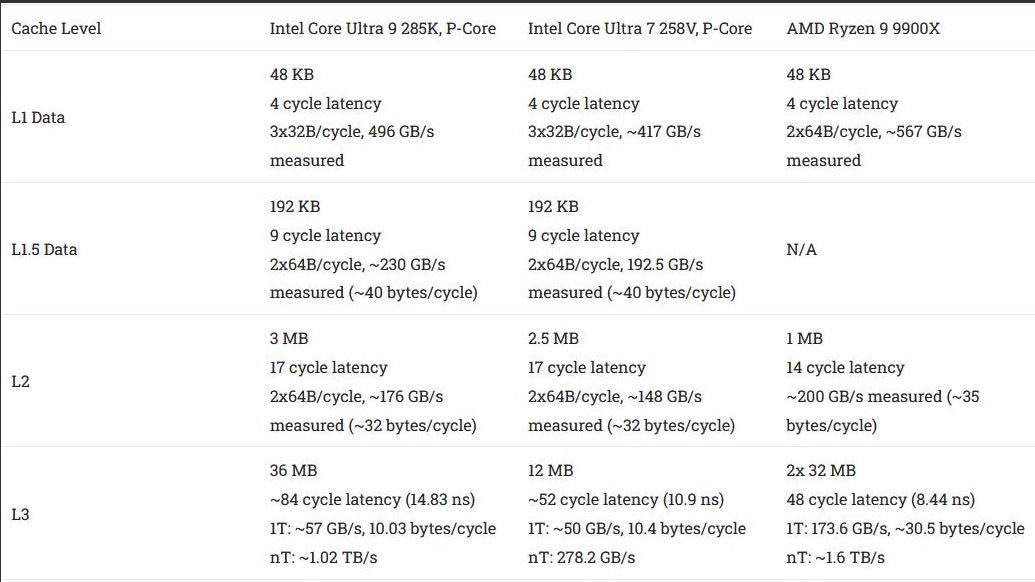

https://chipsandcheese.com/p/examini...o-core-latency
Leggendo questo articolo, a me pare che il problema di Arrow non sia risolvibile a livello di microcodice... (migliorabile probabilmente si)... ma c'è che.... devono rivedere completamente il tutto.
Forse ho capito il 10%, e sono pure generoso (), ma quello che credo di aver capito, è che con Arrow hanno "riciclato" un MCM da Meteor con un core-count di gran lunga inferiore adattandolo al core-count desktop... e così com'è non può funzionare.
Hanno aumentato la L2 per ovviare alla L3, ma nella realtà il cache missing della L2 non impatta granchè... quindi avere una L2 molto più grande di AMD porta vantaggi minimi, mentre è la L3 ad avere prb... ma aumentando la sua capacità, aumenterebbero le latenze... un discorso stile "si, evito dei cache missing, ma con latenze superiori alla fine perdo di più).
Il discorso dell'MC nel die dei core, è... siccome con l'MCM non ci cavano gli zampetti (andrebbe rivisto proprio tutto, anche la dimensione L2 ed L3), si cerca di tornare alla configurazione monolitica i14 in cui la latenza era ottima, con il restante MCM. Ma così aumenterebbero di tanto i costi.
Con una AMD che sul 2nm potrebbe anche produrre un chiplet senza L3 (o comunque 16MB) per poi impilare la L3 3D a 5nm/4nm, e avere un CCX X16 ma ricorrendo all'impilazione (quindi più die ma con core-count inferiore), ipotizziamo un Intel con un die con core-count totale monolitico... sul costosissimo 2nm... un suicidio. Non sarebbe commerciabile... perchè anche ipotizzando +20% prestazionale rispetto alla soluzione AMD, il costo sarebbe ben superiore, tanto da permettere ad AMD di offrire un +50% di core e probabilmente avendo ancora costi inferiori.
P.S.
Mi viene da ipotizzare che abbiano tolto l'SMT2 per limitare gli accessi alla L3... e allora mi viene il dubbio... Intel ha "creato" l'ibrido per ovviare una nanometria meno densa e meno efficiente vs TSMC... ma se produco da TSMC, con la stessa nanometria di AMD (anzi, più spinta, perchè il 3nm è sia più denso che più efficiente del 4nm Zen5 AMD) a che pro incasinarsi la vita con l'ibrido? Se AMD, con tutti i vantaggi che ha da un ibrido con lo stesso ISA, "divide" i core Zen e ZenC (avendo ognuno una propria L3), un perchè ci sarà... (presumo perchè reputa più vantaggioso avere una latenza inter-L3 ma poi una L3/L2 Zen e L3/L2 ZenC più rapida).
Sintetizziamo un attimo il discorso... perchè fai l'ibrido? per ottenere una efficienza superiore ed una prestazione con area inferiore (quindi un costo inferiore). Arrow è prodotto sull'N3B, che è sia più efficiente che più denso del 4nm TSMC/AMD, ma non materializza alcun vantaggio con l'ibrido... nel senso che non è più efficiente quanto verrebbe da ipotizzare con un 3nm vs 4nm e probabilmente è molto più costoso per area/prestazione.
Per me la colpa è Intel Foundry, perchè Arrow è stato progettato ibrido per poterlo produrre sul 20, caduto il 20, è stato prodotto sul 3nm TSMC... ma di fatto togliendo l'esigenza dell'ibrido. Un Arrow sul 3nm, con solo i core P e SMT2, di concetto MCM stile Zen, per me avrebbe complicato molto di meno la vita.
