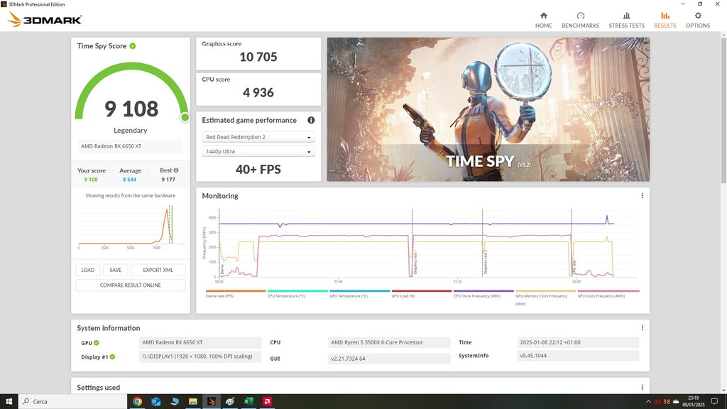

Time Spy Score
Lasciando stare il CPU score perchè ho provato con processore in downvolt, come vi sembra il GPU score?
CLK max 2875, CLK min 2775, Mem CLK 2400 con Fast timing, Tensione 1150 mV, PL +10%
dai log ho visto che è arrivata ad assorbire fino a 185W con 94 °C di Hotspot.

Old 08-01-2025, 00:42   #15574
EddieTheHead
L'Avatar di EddieTheHead
Messaggi: 837
non sono esperto, posso dirti che la 6700xt mi faceva 13250 circa
cosa tu possa estrapolare da ciò non lo so

Old 08-01-2025, 09:08   #15575
Alekx
L'Avatar di Alekx
Messaggi: 5090
Originariamente inviato da IlFantasma Guarda i messaggi
Ho l'impressione che il test abbia avuto problemi, c'e' scritto sotto se leggi bene e questo potrebbe darti valori errati.

Old 09-01-2025, 23:25   #15576
IlFantasma
L'Avatar di IlFantasma
Città: Catania
Messaggi: 727
Ho ripetuto il bench abbassando di poco i mV ed è riuscito a concludere senza errori, ottenendo così la telemetria e l'esito completo del test.
Ho impostato CLK GPU 2900/2750 mhz e 1130 mV in media si assesta a circa 2810-2820 mhz. Nel GT2 scende intorno a 2700-2720 mhz quando raggiunge il power limit, intorno ai 185 W.
Credo di aver così capito il funzionamento di questo genere di VGA..
