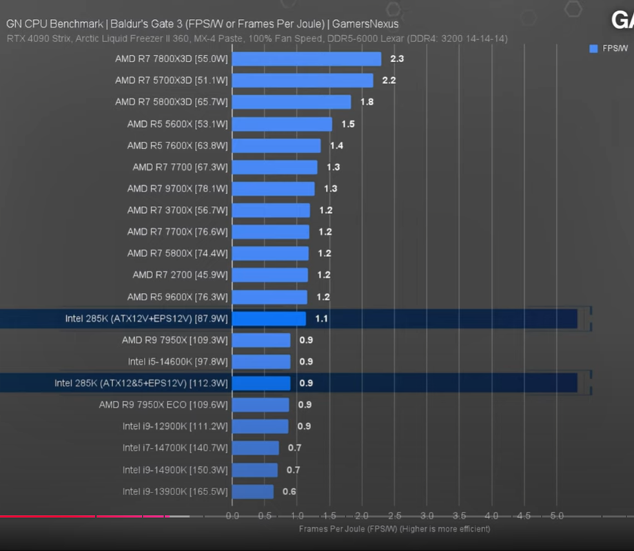

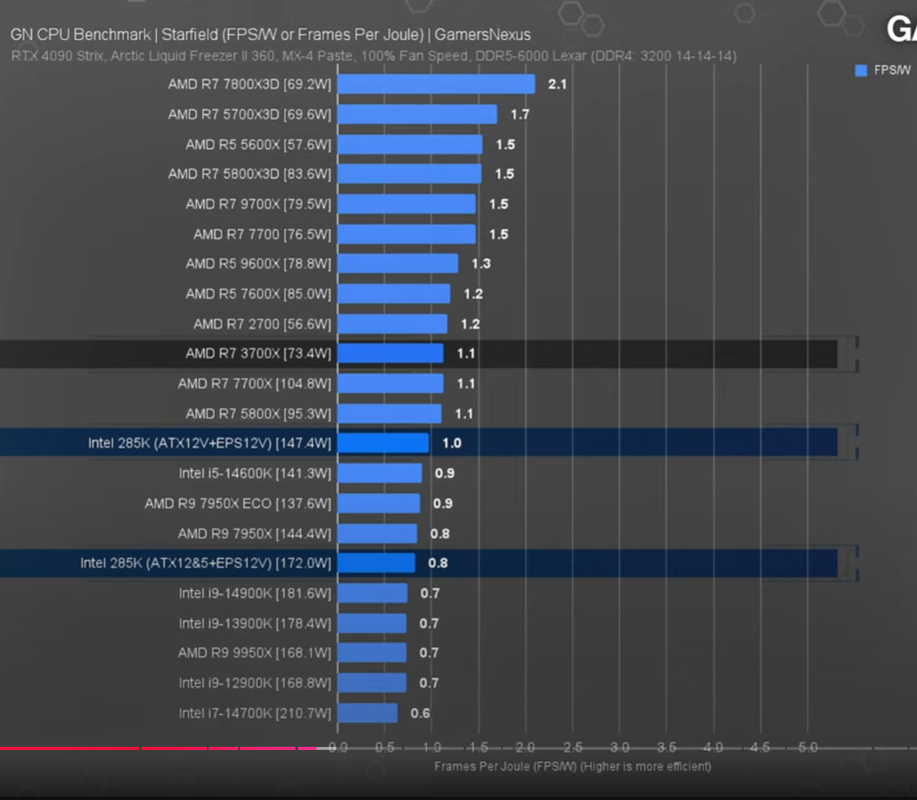

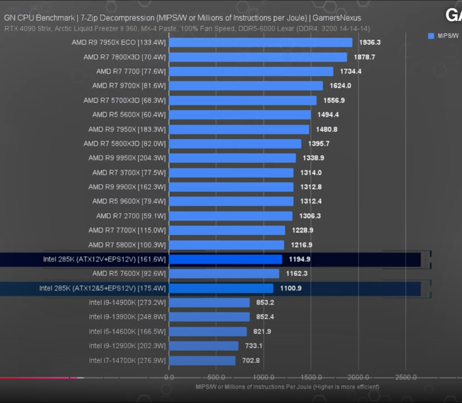

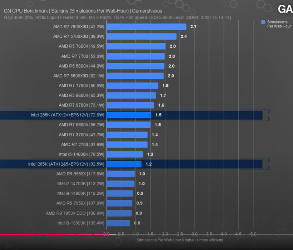

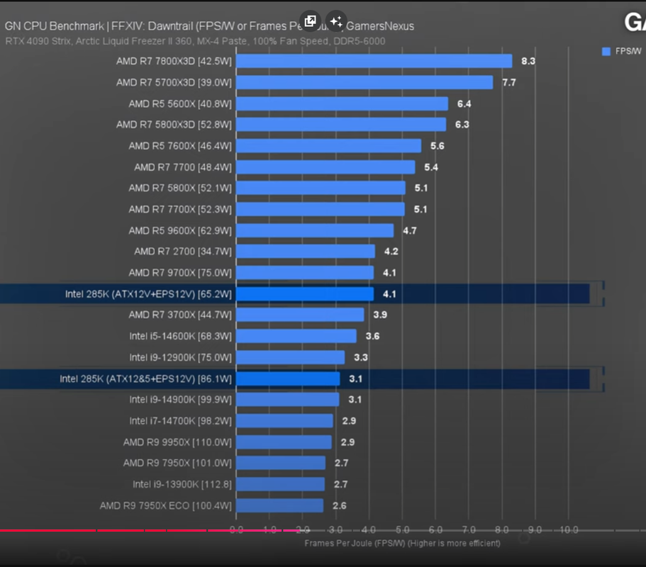

Ieri avevo postato il link del video di Gamer Nexus dove il capellone mostrava dei tool per la misurazione di tutte le tensioni / correnti fornite alla mainboard, nella recensione di oggi ha mostrato che il 285K in prova assorbe fino a 50W dal connettore a 24 pin della mainboard, oltre ovviamente alla potenza tirata dagli ingressi EPS12V, perchè la scheda Asus alimenta alcune fasi del VRM dal suddetto (4), ergo le misure di corrente rilevate in posizione canonica (EPS) fornivano valori più bassi del reale, cosa di cui si è accorto anche il tizio di Hardware Unboxed.
Ebbene, le efficienze ricalcolate tenendo conto di questo fattore sono ancira più basse, riporto alcuni grafici, dove vedrete due istogrammi per il 285K, di cui uno è quello "compensato" per questo aspetto.
Io onestamente tutta l'efficienza che qui qualcuno decanta non la vedo, a chi è interessato consiglio di andare a vedere il relativo video :

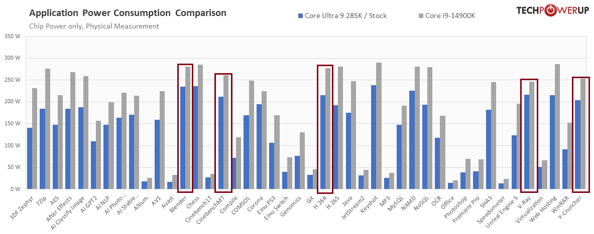

Concordo su tutto, aggiungo al di là delle deficienze prestazionali nel gaming, compressione, criptazione, video editing c'è la cosa che ritengo più grave : il risparmio energetico promesso non c'è e voglio ricordare che siamo di fronte ad un device da 3nm ...
Se guardi questo grafico, che è stato il primo in assoluto che ho guardato nelle recensioni :
trovi tutte le evidenze che, nelle applicazioni significative, dire che il 285K è al pari del 14900K con 125W di consumo è semplicemente una menzogna.
Lo hanno tirato a corda di violino per raggiungere i numeri che si erano messi in testa vanificando tutto il cinema della nuova piattaforma.
Questo device, prestazionalmente partlando, doveva essere limitato a max 150W e doveva essere presentato com il nuovo I7, la serie 9 doveva avere ben altri numeri.
Adesso mi chiedo chi ha il coraggio di spendere più di mille euro, aggiungendo anche ram belle costose, per isparmiare qualche decina di W su 200-300W per andare meno della serie 14 in gaming ed avere probabilmente una piattaforma che nasce morta.
Tanto valeva che rimandassero e facessero nel frattempo un die-shrink del 14900K a 3nm, compatibile con il socket 1700.
