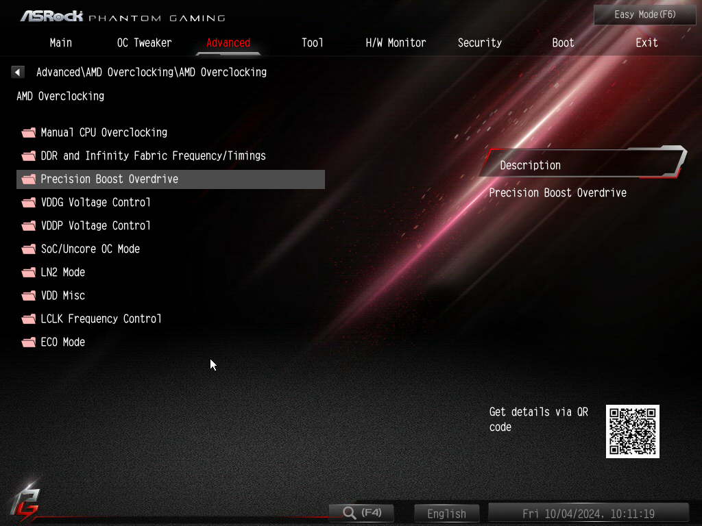

Questo è un post dell'approccio al 9950X (ed in generale su Zen5) secondo il mio punto di vista.
9950X, def 170W TDP.
Nel settaggio def, il 9950X arriva ad un consumo massimo di 200W PPT, e con questo settaggio, in accoppiata ad una dissipazione AIO 420, le temp massime non superano 60°, dando nettamente l'impressione di non sfruttare la CPU, similarmente alla condizione 9700X a 65W TDP.
Una introduzione doverosa al TDP/PPT.
AMD divide le sue CPU in fascie TDP. Il TDP è un valore espresso in Watt, ed è un valore soggettivo del produttore (in questo caso AMD) che rispecchia il requisito di dissipazione/alimentazione e quant'altro.
65W TDP = 88W PPT
105W TDP = 142W PPT
120W TDP = 162W PPT
170W TDP = 230W PPT
Le mobo AM5, escludendo alcuni modelli di fascia molto base, supportano tutte le CPU Zen4/Zen5 a 170W TDP, quindi sono tutte in grado di supportare 7900X/7950X/9950X ed anche condizioni di OC.
Qui va fatto un divisorio, sia cosa si intende per OC e sia il margine di OC.
Il 7950X è garantito 170W TDP, ovvero 230W PPT. Nella condizione def, la CPU arriva a sfruttare 215W PPT del 230W garantiti, e attivando il PBO si arriva a sfruttare tutti i 230W PPT. A mio parere è difficile considerare come OC un 7950X che con PBO ON comunque non supera il limite PPT del TDP def.
Diverso è il 9950X, perchè attivando il PBO, oltre a riprendersi un 30W PPT inutilizzati (da 200W PPT a 230W PPT), si supera il limite di altri almeno 20W (250W PPT rispettando i limiti TDC/EDC def) se non fino a 300W PPT e più aumentando i limiti di corrente.
Detto questo, la procedura di OC su Zen5 (sempre riferita al 9950X perchè è su questa CPU, avendola, che posso sperimentare) si basa in primis sull'aumento dell'efficienza della CPU, che comporta comunque un aumento prestazionale, perchè si abbassa il Vcore richiesto per la stessa frequenza, dopodichè il vero OC consiste unicamente nell'aumentare i limiti (def) di PPT/TDC/EDC... e dopo questa introduzione che serve per avere una minima idea del sistema, procediamo.

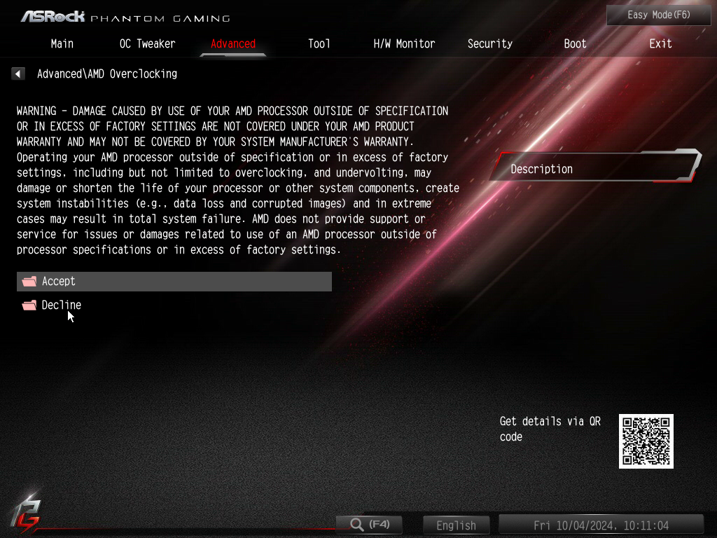

Ho scelto di postare le schermate del BIOS dove si andrà ad operare... può essere una palla per chi già conosce il BIOS AMD di Zen, ma utile per chi non lo conosce. Questi sono i 4 passaggi per arrivare al menù che vogliamo:

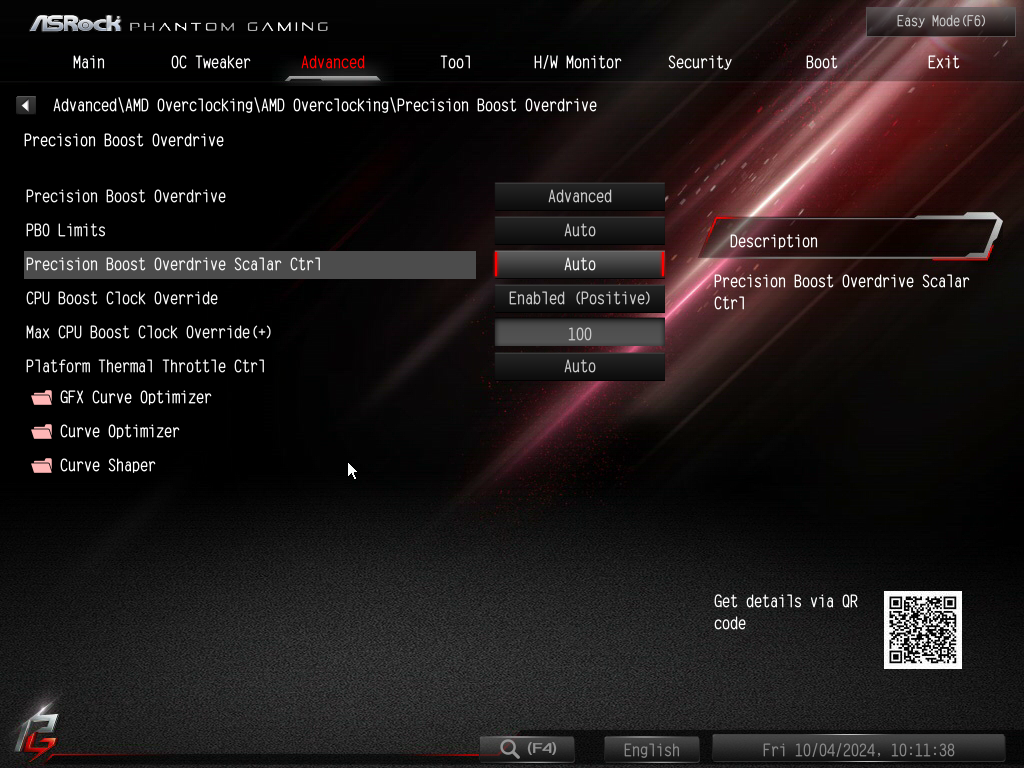

PBO Limit = si possono variare i limiti, lo salto perchè attivando il PBO, già i limiti vengono variati.

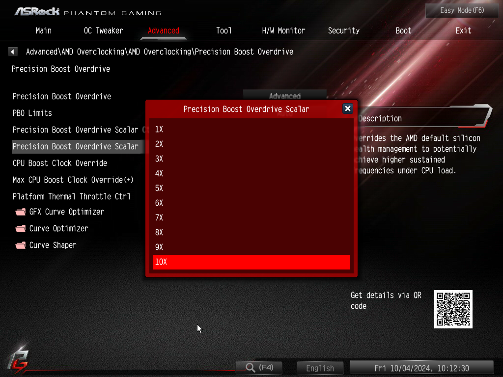

Precision Boost Overdrive Scalar = aumenta il tempo def dell'algoritmo nella situazione Vcore/Frequenza massimo. Per default è 1X, fino a 4X/7X dovrebbe essere sicuro (Ryzen Master applica questo valore se si sceglie l'OC), 10X è il massimo.
Personalmente io l'ho sempre lasciato a def con qualsiasi Zen avuto... ma dipende anche dall'utilizzo. Il mio utilizzo principale è l'MT 100% su tutti i core, per ore... diverso sarebbe ad esempio per chi gioca, dove il carico è altalenante e non massimo.

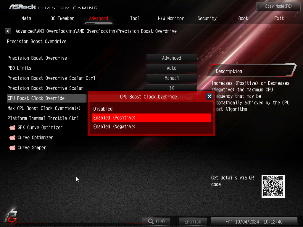

CPU Boost Clock Override = aumentare la frequenza massima turbo
E' possibile variare la frequenza max turbo, sia in positivo (fino a +200MHz) che in negativo (-200MHz).
N.B.
Modificare questo parametro influisce sul max valore negativo possibile di Curve Optimizer, quindi si opera in base a quello che vogliamo ed al proprio utilizzo.
Esempio, per un utilizzo MT, si cerca la massima frequenza MT, il che vuol dire un valore più aggressivo negativo in Curve Optimizer che comporta una finestra di aumento della frequenza turbo ridotta... mentre per un utilizzo game, si cerca la frequenza massima possibile per i core, visto che efficienza e massima frequenza MT 100% non hanno senso.

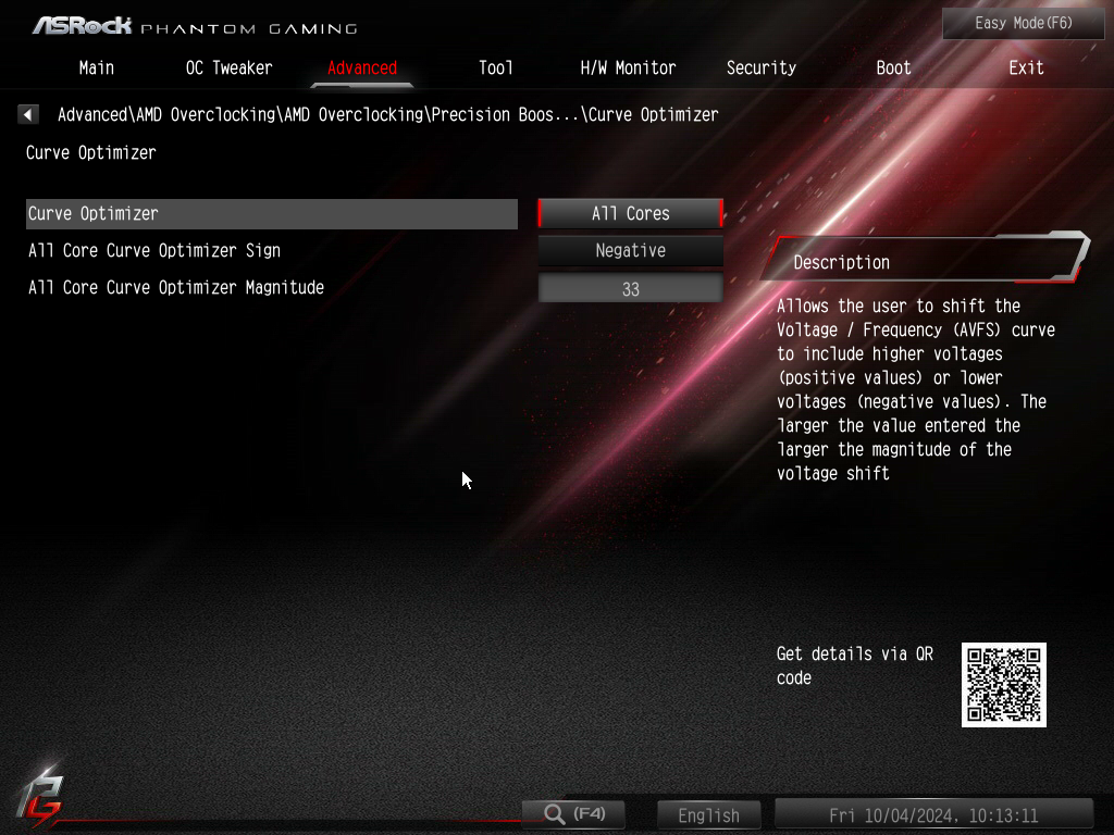

Curve Optimizer. = modificare il valore del Vcore a patità di frequenza, da 0 a +50 (se positivo) e -50 (se negativo).
E' possibile scegliere il valore sia per core che per tutti i core. Io ho scelto per tutti i core perchè.... avendo un X16, testare core per core l'RS, sarebbe un lavoro enorme, ma non basterebbe, perchè c'è anche un discorso di come si relaziona QUEL core con i core adiacenti. Applicando un Curve Optimizer per tutti i core, si applica un Vcore più basso rispetto al CoreVID preimpostato, ed il limite è quello del core più "sfortunato", ma la perdita del possibile guadagno massimo è infinitesimale rispetto alla perdita di tempo a core per core.
La procedura è applicare un valore negativo iniziale "sicuro", diciamo -10, e da lì fare dei salti incrementando di 5 (-10, -15, -20...), e ad ogni valore "nuovo" fare un test di RS tipo CB23. Lo passa? Aumentiamo di 5 e riproviamo, non lo passa, ci fermiamo e in bios rimettiamo il valore precedente.
L'RS. Il mio consiglio è quello di cercare un RS per il proprio utilizzo, senza utilizzare software particolari... il che consiste nell'utilizzare il proprio sistema con il proprio tipo di carico per mesi, senza alcun crash.
In generale un utilizzo MT 100% continuativo per ore (se non per giorni), senza problemi, è un indice di RS abbastanza solido, diverso l'RS in game, le cui caratteristiche non portano la CPU al limite se non con l'Override, possono portare ad un RS si in utilizzo game, ma non RS in utilizzo MT 100%.
Personalmente, quando giudico la mia CPU in OC RS, i test con OCCT/Prime95 li utilizzo (e li passo) solamente per dimostrare (ad altri) che il mio sistema è RS.
Oltre a ciò ci sono altri "dettagli" su come spremere un Zen5... come ad esempio aumentare l'ECLK (i 100MHz del bus per scavalcare il limite Fmax def), un occhio di riguardo alla dissipazione, e quant'altro.
Unisco questi articoli di SkatterBencher che a mio parere sono molto interessanti e zeppi di dati.
https://skatterbencher.com/2024/08/0...d-to-5860-mhz/
https://skatterbencher-com.translate..._x_tr_pto=wapp
Il mio 9950X l'ho settato in questo modo:
PBO ON con tutti i limiti a 1000 (PPT/TDC/EDC)
Override +100MHz
CO -33
Bus a 105MHz (vs i 100MHz def) (*)
Sistema RS/DU, ovviamente (vedi post precedente).
P.S.
(*) Aumentare il BUS a 105MHz (da 100MHz def) permette di avere la CPU più aggressiva sia nella frequenza turbo che nella massima frequenza MT.

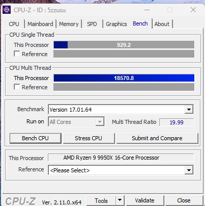

https://valid.x86.fr/bench/5zzusu
Ultima modifica di paolo.oliva2 : 05-10-2024 alle 23:43.

Sto cercando di capire come salire meglio in frequenza MT.
La parte della CPU che fa da limite cambia a seconda del settaggio e quindi della finestra delle prestazioni.
Il 1° limite è la temp CPU (95°) ma è molto difficile arrivare a 95°, cioè con una dissipazione equilibrata alla CPU, arrivi a 82° con tamb 30° con un 9950X con PBO ON (limitato).
il 2° limite sono i massimi TDC/EDC/PPT, cioè il cambio da PBO ON limitato a PBO ON illimitato.
il 3° limite, una volta rimossi i limiti PPT/TDC/EDC diventa il limitatore della frequenza MT, che nel 9950X è 5,450GHz nel 2° chiplet e 5,550GHz nel 1°. Non sono sicuro della frequenza reale perchè io aumento la frequenza del bus e quindi ho limiti frequenza MT superiori.
Quindi, a prescindere dal della CPU, la dissipazione conta, con un 9950X utilizzato per MT, meglio andare di AIO 360 se non 420, ed il custom aiuta.
Prendere una mobo che preveda l'impostazione della frequenza del bus disgiunta dall'I/O, è importante se uno vuole superare (o meglio spostare) la frequenza massima MT.
Ultima modifica di paolo.oliva2 : 17-10-2024 alle 00:51.
Old 17-10-2024, 11:56   #10932
paolo.oliva2
L'Avatar di paolo.oliva2
Città: Urbino (PU)
Messaggi: 32082
Ho cominciato ad usare Shaper, e devo dire che funziona.
Shaper lo trovo idoneo per permettere la condivisione a diversi modi di carico riuscendo a farli coesistere in RS.
Io utilizzo la CPU per conversioni video con CPU (max compressione), quindi essendo MT 100% su tutti i core, la massima prestazione la ottengo con un CO spinto, nel mio caso -33.
Il 9950X ha un limite di frequenza max MT di 5,5GHz per il 1° chiplet e di 5,4GHz per il 2° chiplet.
Io avevo già impostato la frequenza del bus a 100,5MHz, aumentando di fatto quei limiti a 5,525GHz e 5,425GHz. Finchè la Tamb era >25°, nessun problema, ma con Tamb <20°, il limite mi limita, e così ho aumentato il bus a 101 MHz, spostandolo così a 5,55GHz/5,45GHz.
In previsione della mia passione OC-Bench , ho anche aumentato l'Override a +150MHz da +100MHz.
L'RS MT è praticamente rimasto lo stesso, il sistema ha ormai lavorato un 300h a carico 100% senza alcun prb, mentre l'ST (Override +150 da +100) non è un problema se ho la CPU sotto carico, ma lo è (non sempre, incidenza circa 1 prb su 1h) nel caso di ST a sistema in idle (probabilmente per un ST che tra bus a 101MHz e Override a +150MHz passa da 5,7GHz a 5,9GHz) mho dei crash.
Qua va fatto un distingo, cioè se la propria CPU con Override > (fino a +200MHz), non è RS perchè non tiene proprio i 5,9GHz o se per colpa di un CO troppo spinto. Basta fare una prova veloce... si riporta CO a 0, si aumenta l'Override al max (+200), e così il mio sistema arriverebbe a 5,950GHz. Il sistema non crasha? Beh, se crasha a 5,9GHz con CO -33 e non crasha a 5,950GHz con CO a zero, è ovvio che la perdita RS dipenda dal CO.
Ed è qui che Shaper serve. Se non ci fosse, si dovrebbe scegliere tra un MT più "potente" con CO al max e quindi un ST meno "sparato", oppure CO da -33 a esempio -28 per il max ST possibile, ma perdita in MT.
STO PROVANDO.
Impostando Shaper in frequenza max/minimo carico a +5, io penso di intervenire nella condizione di sistema in idle e massima frequenza ST, come se avessi impostato un CO a -28 anzichè -33 e pare RS.
Quindi a tutti gli effetti (sempre se ragiono bene ) con Shaper riuscirei a far coesistere in RS 2 sistemi di affinamento con prerogative opposte.
Work ON.

Aggiornato ad AGESA 1.2.0.2a
PBO on
105W
CO -25
XMP@6400
Power down disable
Retrain mode disable
FCKL a 2133 e UCKL DIV/2
CB r23, così chiude a 24179.
Credo sia migliorati di qualche 1%
Però arrivo sempre a murare sul PPT e mi stavo chiedendo se fosse sicuro saltare via l'importazione @105W e mettere i limiti a mano.
E se sì, è sicuro, che limiti metto?
worms è offline   Rispondi citando il messaggio o parte di esso
