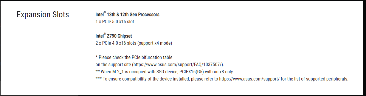

Sta z790 è una mezza ciofeca.
Cioè ho preso un m.2 crucial T700 e l'ho messo nello slot più vicino alla cpu, sopra lo slot lo slot pcie vella 4090.
Be, taglia le linee pcie e la vga in questo modo lavora ad 8x.
E poi ho trovato questo, ma non sul libretto della mobo:
[IMG][/IMG]
Sempre i soliti compromessi
Purtroppo le poche mobo che supportano gli m2 gen5 devono fare i conti con le linee pciexpress 5.0 contate.
Hanno voluto dare supporto alle gpu pciexpress 5.0 per farsi grossi, quando non ce n'era bisogno dato che pure per la 4090 il pciexpress 4.0 basta ed avanza. A questa maniera devono dividere le linee fra m2 e gpu.
È anche vero che una 4090 a 8x perde circa il 2% medio rispetto al 16x. Quindi alla fin dei conti poteva andar peggio.
Per assurdo si rischia di avere peggioramenti più significativi con un cavo raiser rispetto alla connessione diretta.
fonte?

Originariamente inviato da davide155 Guarda i messaggi
Diciamo che l'hanno fatto giusto per pararti il sedere sulle gpu di fascia media e bassa della prossima gen che hanno le linee tagliate a 8x e 4x sulla GPU.
Oggi ancora non se ne sente il bisogno però se al prossimo step tagliano pure la 5070 a 8x 5.0, con un pcie di gen precedente ti ritroveresti una bw da 3.0 x16.
Forse più gli NVME 5.0 sono superflui, tralasciando ambiti lavorativi specifici nell'uso comune già un 3.0 è difficile da sfruttare a pieno, forse con il direct storage potrebbe tornare utile ma anche li non credo ci siano differenze palpabili dal 4.0.
Comunque prima di acquistare una mobo conviene spulciarsi il manuale, sia con mobo intel che amd può esserci uno switch che divide le linee della gpu se inserito un NVME in uno specifico slot.

fonte?
Se non usi un 4.0 di qualità rischi seriamente di aumentare la latenza e le performance.
Coi cavi 4.0 di marca invece le prestazioni sono pressoché identiche alla posizione originale.
