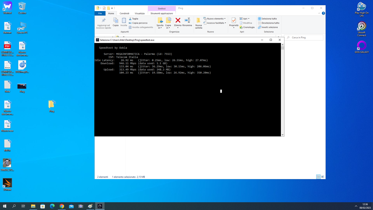

Per favore quando posti serve sempre il max livello di dettaglio
Quali valori hai oltre al ping (downlaod/upload)?
Test efettuato con cavo di rete?
Quale server hai scelto per il test?
Con browser o con test command line?
si hai ragione.
Questo è un test
Test effettuati con cavo ethernet cat 6
Test fatto tramite browser.
Come si fa a fare il test con command line, cosa devo scrivere ?

Scarica da ookla il test comandn line.
https://www.speedtest.net/apps/cli
Scompatta il file in una cartella.
Apri un prompt MSDOS nella cartella e lancia il test.

questo è quello che ne è venuto fuori:

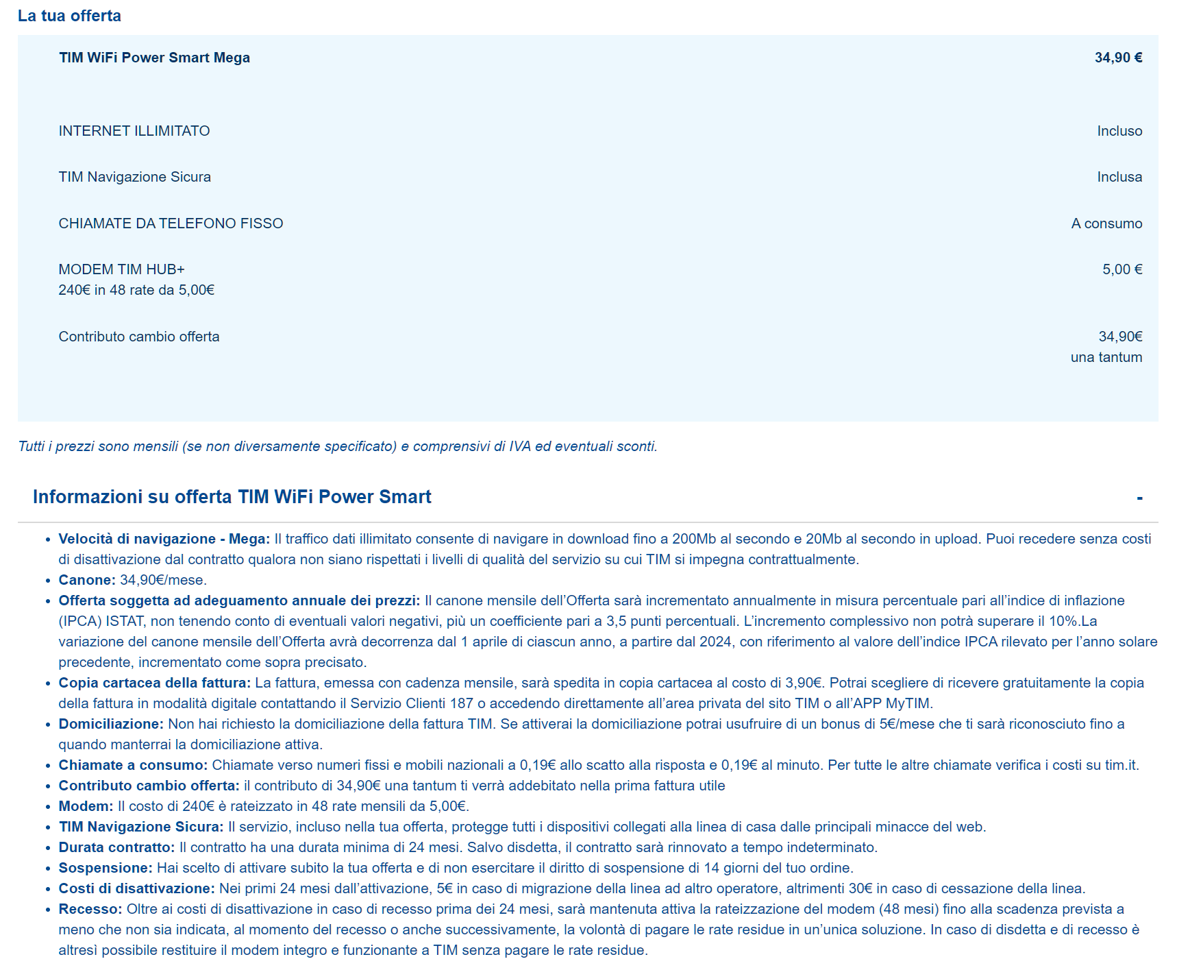

Opzione2: riprova domani con il 187 e vedo se trovi un operatore disponibile
Opzione3: quando farai il passaggio di operatore è ancora possibile che ti richiami qualcuno di TIM per offrirti qualcosa.
Nota: io ho provato due/tre volte al 187 fino a trovare l'operatore che ha capito e mi ha offerto la tariffa a 29.99 euro.
Dopo 3 chiamate in cui tutti gli operatori mi dicevano che non c'erano offerte disponibili per me, al quarto tentativo ho trovato qualcuno che mi ha fatto una proposta che da telefono sembrava allettante.
35euro al mese, con modem incluso (ho richiesto la possibilità di non avere il modem, ma non è stato possibile). Meglio dei 55 che pago adesso...
Dalla email riepilogativa che mi hanno mandato però, l'offerta mi sembra leggermente diversa da quello che mi aveva fatto capire l'operatore:
35euro al mese
5 euro al mese per 48 mesi per il modem (sbaglio, o questi 5euro sono in aggiunta ai 35?)
35euro per contributo una tantum
Ho tempo 48ore per accettare o meno, ma non mi sembra il massimo. Più che altro vorrei capire se quei 5euro del modem sono in aggiunta ai 35 oppure no.
