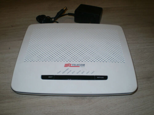

Salve a tutti.
Sto cercando di configurare questo modem router come semplice switch attaccato al mio modem-router di casa già esistente.
L'esigenza viene dal fatto di collegare 1) pc, 2) nas, 3) stampante usb al modem Telecom qui in questione e collegare quest'ultimo al mio attuale modem di casa che è dislocato lontano.
Allora, se collego il router Telecom al mio modem di casa infilando il cavo RJ45 nella WAN del router Telecom e collego il pc ad una delle 4 ethernet presenti, internet non arriva al pc.
Se collego il router telecom ad una delle 4 ethernet presenti accanto al cavo del pc, allora internet sul pc funziona.
IP modem di casa: 192.168.1.1
IP router Telecom: 192.168.1.9
IP pc fissato a 192.168.1.33
Così facendo raggiunto l'intercaccia web del mio modem di casa 192.168.1.1 dal browser del mio pc. In ogni altro modo non riesco.
Anche se configuro l'IP del router Telecom su 192.168.2.1 per esempio, con conseguenti DHCP e NAT su 192.168.2.x , non ho internet.
C'è il verso di configurare il router Telecom per avere IP verso il modem della serie 192.168.1.x ed avere altri IP verso i dispositivi a lui connesso su serie 192.168.2.x ??
E poi la storia che non va niente se uso la WAN e che poi ho internet mettendo tutto insieme sulle ethernet standard non la capisco...
Grazie mille!

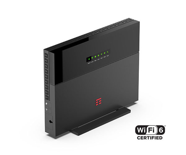

Scusate da poco mi hanno aggiornato la tariffa rispetto alla precedente a 29,90 e 200mega.
Ho chiamato il 187, per quanto riguarda il modem mi hanno detto che va bene quello che ho, ossia questo
Nel sito invece c'è un'altro modem, questo
Secondo voi c'è differenza di prestazioni?
Grazie.
Ultima modifica di jeremj : 24-07-2020 alle 13:13.

il Tim Hub plus è paragonabile a quale modem router commerciale?
robertosantoli è offline   Rispondi citando il messaggio o parte di esso
