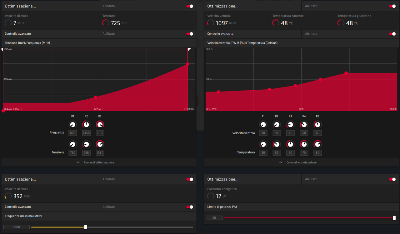

ho una rog e la uso così. Vedi se ti può essere d'aiuto:

Occhio che a me perdeva spesso le impostazioni con il voltaggio minimo a zero nel grafico. Da quando l'ho fatto combaciare non me li ha piú persi.
PS
Probabilmente rileva dei parametri non corretti e ripristina quelli default (anche se quelli testuali sono corretti). Infatti non può essere nullo al minimo.

Quello che devi fare è:
scaricare MoorePowerTool, dal sito di Igor,
scaricare GPUZ, copiare il bios con GPU Z
Eseguire come amministratore MPT e caricare il bios salvato
Alla voce "Fan" in alto impostare PWM Minimum al 10%
Cliccare "Write SPPT"
Riavviare il PC
A questo punto dopo il riavvio potrai impostare nei driver il 10% nel tuo profilo curva (io ho messo 12 e 15 nei primi due step)
Le ventole andranno sempre ma a poco e non avrai più l'odiosissimo WHOOOOOOSSSHHHH ogni 7-8 minuti
