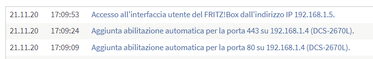

ho provato a ricollegare la cam e subito si è ribloccata la rete
qui le impostazioni della cam
ho provveduto a resettare la cam (di nuovo)
e appena in funzione il fritz gli ha aperto le porte
tutto sembra andare bene ..adesso aspetto quando ritorna il problema

Originariamente inviato da Giova pc Guarda i messaggi
