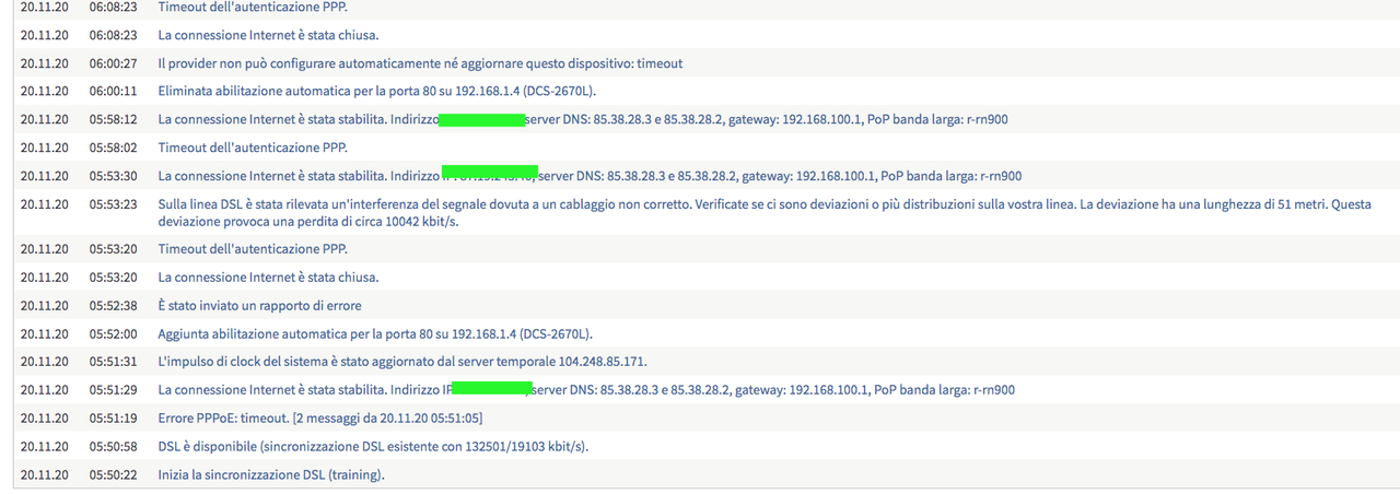

ragazzi, stanotte di nuovo il problema.
mi sono svegliato stamattina e ho staccato subito il cavo ethernet della cam. tutto ha ripreso a funzionare
ecco il log dalle 5 (anche se il problema gia da stanotte le 01 si è presentato (avvisato dalla famiglia)) (ps: perche non vedo il log delle ore precedenti ?)
pps: perche leggo che si collega al 192.168.100.1? non dovrebbe essere il 192.168.1.1 ovvero l'ip del fritz?
comunque come potete vedere è un continuo sconnettersi riconnettersi .. non vedo riferimenti al precedente igmpv2 multicast route 0.0 0.0 ignored
Pps: la rete è sempre quella. Quando avevo il modem fastgate tutti sti problemi non li avevo mai avuti. Che sia il frtiz?

Originariamente inviato da Giova pc Guarda i messaggi
Aggiornamento delle 10:30
Si è ripresentato il problema igmpv2 con la cam staccata nell'elenco degli eventi del fritz.
confusione totale. non ne riesco a venire a capo.
Ultima modifica di Giova pc : 20-11-2020 alle 10:33.

Originariamente inviato da erCicci Guarda i messaggi
...non è che hai qualche apparato che tenta di stabilire lui una connessione con il provider?
cioè?
ah ho capito. ma il problema è come faccio a verificare tale ipotesi? comunque quando avevo il fastgate (modem osceno) avevo altri problemi ma non di rete importanti come questo
nel frattempo tengo staccata la cam una settimana e vediamo se si dovesse ripresentare il problema
Spegni le apparecchiature che hai una alla volta e vedi se si verifica il problema.
Secondo me può essere uno switch che non funziona correttamente e ti fà crollare la rete.

Il problema non è che gli crolla la LAN, per cui basta un conflitto di IP, il problema è che cade la connessione PPP verso il provider Internet...

gli switch sono stati presi meno di un anno fa inoltre li ho cambiati fra loro e il problema rimane (il second switch usa 4/8 porte mentre il primo 7/8)
esatto. perche? cosa vuol dire?
c'è da dire, dalle prove che ho fatto, che quando la cam è staccato non cade la conessione.
e possibile che una cam mi faccia crollare la connessione? e mi crei tutti questi conflitti? sto facendo tutte le ipotesi
Hai qualcosa che da dei disturbi alla connessione tra il router e il provider, per cui salta la connessione PPP.
Dallo stralcio di log che hai allegato mi pare di capire che salti solo la connessione PPP, in quanto vedo che viene negoziata più volte, mentre la connessione DSL rimane in piedi (o almeno non cade così spesso).
Per questo ipotizzo un tuo apparato che tenta di stabilire lui una connessione col provider.
Altra possibilità è qualche corto circuito tra il cavo del telefono e qualcosa che va alla cam, magari i due cavi si intrecciano tra loro in canalina
Ma probabilmente in quel caso cadrebbe sempre anche la connessione DSL.
Non conoscendo casa tua vado per ipotesi, magari estreme, ma mi pare che giusto cose strane sian rimaste da analizzare.
Tra queste anche il fatto che la cam cerchi di aprire sul router la porta TCP 80, normalmente riservata alle connessioni HTTP.
La tua storia mi ricorda quella che capitò numerosi anni fa ad un amico che aveva un'officina, quando gli si presentò una signora che lamentava il fatto che se camminava in retromarcia e suonava il clacson la macchina si spegneva
...uscirono matti per trovare il problema...
