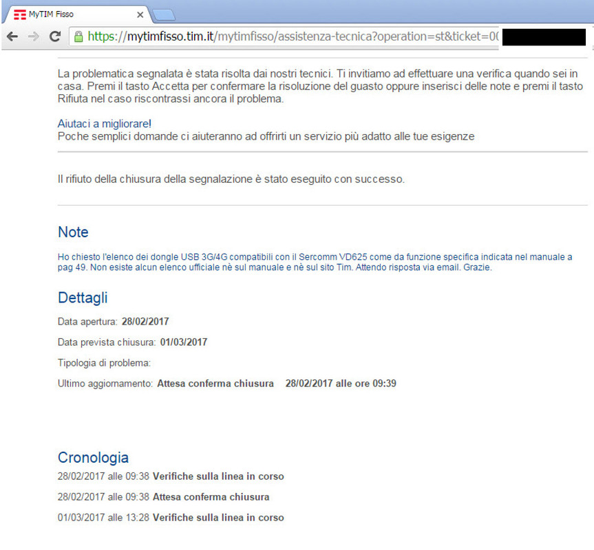

Anche a me, più che altro anche capire i tempi di failover VDSL - 3G/4G dongle USB. Personalmente vorrei orientarmi su una Huawei E3372 (in versione h o s) perchè compatibile sia con Asus che con Draytek sperando che funzioni l'interoperabilità anche con questo Sercomm. Avevo anche scritto a Tim con un ticket apposito chiedendo l'elenco dei dongle compatibili per questo modem; non ho ricevuto alcuna risposta; il 1949 rispedisce la domanda al 187 tasto 1 che ovviamente non sa rispondere. Ho appena aperto un altro ticket con il 187. Spedirò altro fax alla cortese attenzione all'account manager di Sercomm presso Tim se va storta. Scrivete/telefonate per aprire ticket /faxate anche voi chiedendo l'elenco dei dongle 3G/4G/LTE compatibili. Non c'è altro modo per farsi sentire. Poi per gli acquisti bendati c'è sempre l'amazzone.. per il modello 'h' esiste un seller tedesco ed arriva in 3/4gg per il modello 's' invece pare ci siano 2/3 settimane da attendere da seller italiano che probabilmente la importa. E' una chiavetta di fascia alta, quindi costicchia. Ce ne saranno altre di compatibili ma come al solito è necessario sbattersi perchè pubblichino un elenco dei dongle compatibili con questa radiosveglia.
Ticket sparito dall'elenco stato richieste del MyTim : controllando con il 187 risulta chiuso in modo pretestuoso (cliente non raggiungibile quando avevo chiesto una risposta scritta). Ed ovviamente non esiste alcuna nota lasciata sul ticket come soluzione al problema. E nemmeno le note lasciate sotto dettatura dall'operatrice. In pratica non si sa nemmeno di cosa il ticket abbia come argomento. E non è stato trasformato da commerciale a tecnico; semplicemente rimosso nell'elenco dello storico. Ripetuto l'argomento secondo il 187 era una questione tecnica e non commerciale: ed allora perchè hanno accettato l'apertura del ticket? Eppure il 1949 (che oggi non esiste più) mi aveva sbattuto al commerciale per sapere l'elenco delle chiavette 3G/4G in compatibilità.
Adesso ...

La scritta offline è uno status, non la sezione di attivazione del servizio.
Mi stai dicendo che dopo che hai messo su On il Mobile Internet come da pag 17 del manuale, inserito Pin, PPPusername, PPPpassword.. Apply, non appare nessuna delle due chiavette nel Mobile Status illustrato a pag 53?
Comunque apri un ticket tecnico e non commerciale, altrimenti è probabile che venga cestinato come il mio. Insisti con il 187 tasto 2 di non rimandarti al tasto 1.

esattamente, con tutte e due le chiavette (a turno) con la mia sim TIM, senza pin, tutto configurato a dovere la pagina del "mobile status" rimane esattamente come la foto mostrata a pagina 53 del manuale...
ho il timore che non verranno mai rilevate...(le chiavette vanno alla grande con un router diverso no brand)
(broadcast)
A qualcuno da una pagina diversa? con che modello di modem?

Sercomm: dongle chiavette 3G/4G testati compatibili
.... per sapere l'elenco delle chiavette 3G/4G in compatibilità.
Originariamente inviato da palazzetto07 Guarda i messaggi
giovanni69 da oggi mi metto e comincio a telefonare anche io...anche se temo che non potremmo mai collegare una chiavetta 3g, nel "mobile status" infatti essendo tutto bianco tranne la scritta offline mi fa sembrare come se non volesse neanche vederlo il dongle...oggi ho provato con una chiavetta huawei e1800 TIM ma nulla
quindi finora non vanno le
Huawei k3765h
Huawei e1800
edit: Huawei K4305
Oggi tecnico mi chiama, incredibile, capisce che il ticket tecnico non riguarda la linea e si informa per vie traverse. Dopo due ore richiama e risultano compatibili le seguenti chiavette 3G:
Huawei E3351
ZTE MF730M
ZTE MF833T (nuovo chiavetta Tim 3G/4G) vedi recensione QUI di Joe_Public
EDIT: segnalo che tale chiavetta funziona anche sul nuovo Technicolor DGA 4130, fornito da Tim per la nuova Smart Fibra+ 200. Vedi nuova recensione di Joe_Public QUI.
Chiaramente ho insistito perchè venga pubblicato un elenco ufficiale di dongle ma dubito che ne esca qualcosa.
Per cui insistete, come vedete, ogni tanto si ottiene qualcosa.
