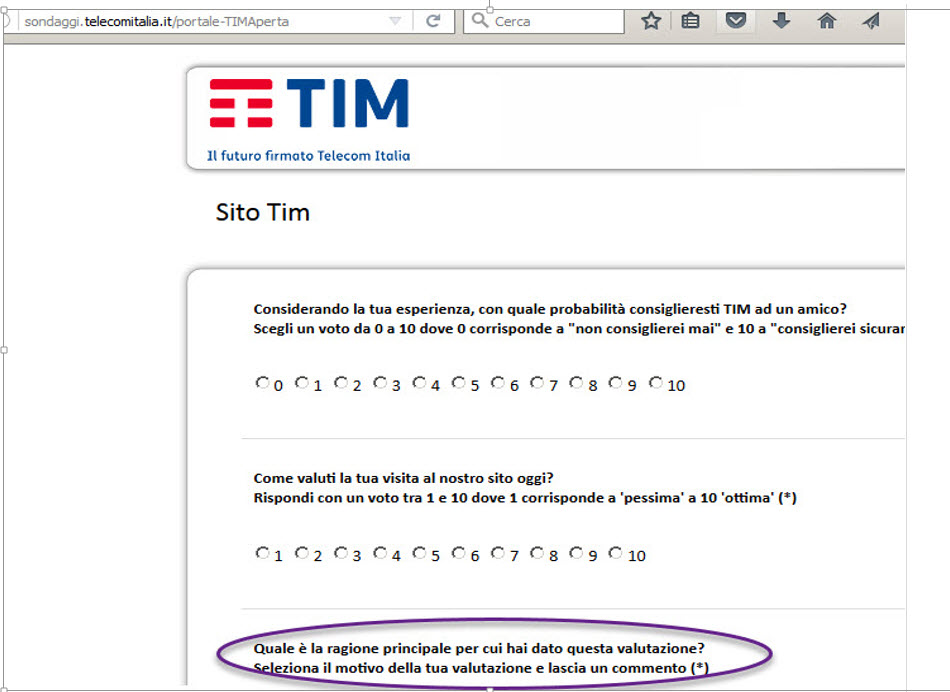

Elenco chiavette 3G/4G compatibili per Sercomm VD625
C'è qualcuno potrebbe spedire un fax 800.000.187 alla cortese attenzione dell'Ufficio Reclami e p.c. al Servizio Assistenza Fibra 1949 chiedendo che sul sito Tim venga esposta una lista delle chiavette 3G/4G compatibili con questo modem?
Sul manuale e sito non si trova nulla.
Non posso farlo perchè ho già sia un ticket amministrativo che tecnico già aperti...
In alternativa compilate per favore il sondaggio sondaggi.telecomitalia.it/portale-TIMAperta specie i campi Altro / Aiutaci a capire meglio il motivo della tua valutazione lasciandoci un commento per indicare la necessità di una lista di chiavette 3G/4G certificate compatibili. Si può arrivare all'89% ed evitare di essere contattati nell'ultima schermata, dopo tuttavia aver avuto la possibilità di effettuare e specificare la ragione della segnalazione.
Grazie in anticipo a TUTTI!
