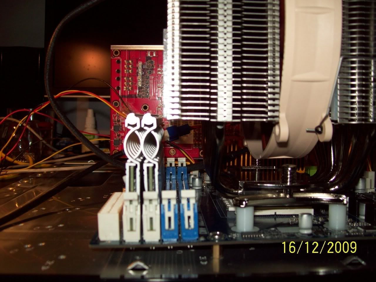

Questo è il mio montato su am3. non si può montare diversamente
http://i75.photobucket.com/albums/i320/custode/030.jpg
come detto da sickofitall su am3 i fori formano un rettangolo, quindi i dissipatori possono essere montati in una sola direzione che varia in base a marca e modello.

http://i75.photobucket.com/albums/i320/custode/023.jpg
http://i75.photobucket.com/albums/i320/custode/024.jpg
