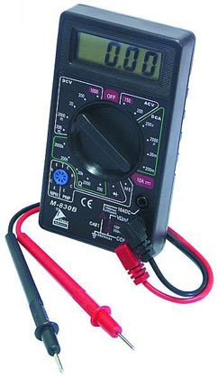

Originariamente inviato da Adriano_87 Guarda i messaggi
il problema è che su quello per auto non c'è segnata la polarità......
Secondo i migliori ingegneri di Google per capire quale dei due bordi (quello esterno e quello interno) dello spinotto di alimentazione è il positivo e quale il negativo occorreti un tester
Se il tester segna negativo significa che hai messo i puntali del tester al contrario rispetto alla polarità dell'alimentatore.
Se invece segna positivo hai beccato la polarità giusta: il bordo al quale hai collegato il puntale negativo è il polo negativo, quello al quale hai collegato il puntale positivo è il polo positivo).
per intendersi
E questa è la situazione più frequente (positivo al centro)
ma anche no e potrebbe essere così
vedi anche qui, se hai tempo
http://www.ideomat.com/pdf/manuali/man-ap70.pdf
Nel caso dovessero risultare invertite rispetto all'alimentazione originale:
Ti munisci di forbici e nastro isolante e fai un lavoretto tagliando il cavi, scopri le estremità dei fili e li inverti sigillando il tutto accuratamente con nastro isolante, e senza fare un accrocco esteticamente spiacevole.
E dopo tutta questa fatica,
- Ah no,se si balla non vengo.No,allora non vengo. Che dici vengo?Mi si nota di più se vengo e me ne sto in disparte o se non vengo per niente?Vengo.Vengo e mi metto,così,vicino a una finestra, di profilo, in controluce.Voi mi fate "Michele vieni di là con noi, dai" ed io "andate,andate,vi raggiungo dopo".Vengo, ci vediamo là.No,non mi va,non vengo.

Old 15-05-2008, 07:59   #1193
Predator_ISR
L'Avatar di Predator_ISR
Iscritto dal: Dec 2006
Messaggi: 4003
altro metodo, se hai la confezione dell'alimentatore da macchina, prova a leggere li cosa c'e' scritto, e se, meglio hai le immagini, confrontale con quella che trovi appunto sul fondo dell'alimentatore del sony. Forse sta storia della polarita' puo' sembrarti banale, ma ti assicuro che non lo e': invertire la polarita' crea un danno irreversibile. Solo una curiosita' ma sei sicuro che il jack dell'alimentatore d'auto viene fisicamente accettato dalla presa presente sul sony vaio? Te lo chiedo perche' io con il piu' vecchio dei vaio che ho (un serie FS) ho avuto necessita' di sostituire la presa d'alimentazione presente e non trovandola nei rivenditori di componentistica a dettaglio, ci ho adattato una di quelle esistenti sul mercato, con il risultato di dover sostituire anche lo spinotto dell'alimentatore sony, perche' appunto non compatibile.
"....è da un po che ho l'IRON, ma di cambiare l'avatar non me ne tiene!"
Predator_ISR è offline   Rispondi citando il messaggio o parte di esso

Messaggi: 4003
Originariamente inviato da powhatan Guarda i messaggi
per intendersi
...Se vuoi fare un lavoro il piu' "pulito" possibile, prova a vedere se il case dell'alimentatore e' apribile e quindi inverti i cavetti all'interno del case.
