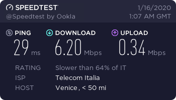

dimenticavo...: grazie treffy710 per la dritta di provare con un altro modem...ci stavo pensando anch'io in realtà....fortuna ne ho poi trovato uno disponibile...
Originariamente inviato da treffy710 Guarda i messaggi
Fammi sapere come va con il modem Tim.
Mi raccomando.
Ciao.
Importante è che hai risolto
sembra andar bene/benino...
a volte il ping è 30, altre 70 ...
adesso mi ha dato un errore durante lo speedtest...
inoltre la velocità è molto "ballerina" (*) tra i 4 ed i 6 e passa Mbps in down,ma la media circa 6/6,3
upload ballerina (*) tra i 0,20 ed i 0,40 , per una media di 0,35 circa
cosa strana: da quando ho collegato questo modem ad ogni avvio del pc mi apre internet explorer
(*): quando facevo speed test col mio modem,anche prima dell'insorgere problemi velocità, la velocità era abbastanza "stabile", non faceva su e giù dai 4 ai 6 Mbps; per esempio iniziava ad indicare 5 Mbps, oscillava tra 4,9 e 5,2 Mbps per tutto il test....

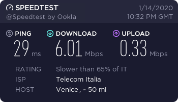

stasera un pò+ lento...
attualmente lo speedtest non mi da valori molto "alti" vicini alla7 mega...
4,42Mbps in down
0,32 Mbps in up
33 ms il ping
però le pagine si caricano a fatica....
spero solo sia una questione di "orario" perchè c'è molta banda usata...
proverò uno speedtest + tardi...

prova speedtest:
vivo con 1/4 di buon vinello al colpo

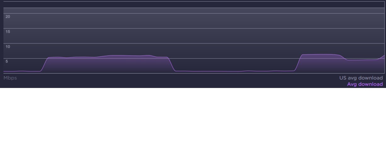

Old 14-01-2020, 22:47   #34373
Dom77
L'Avatar di Dom77
Iscritto dal: Aug 2008
Città: casa mia??
Messaggi: 2935
questo
è l'andamento velocità mio adsl dal 17-12-2019 (da quando ho avuto i primi problemi di velocità) a stasera....
secondo me,visto l'assenza internet all'accensione di poco fa, non c'avevo solo problemi di modem....
c'è la linea che ha qualcosa di strano...spero non mi guasti anche questo modem....

Old 15-01-2020, 23:50   #34377
Dom77
L'Avatar di Dom77
Città: casa mia??
Messaggi: 2935
speriamo!!!
spiego un pò meglio cos'ha fatto il tecnico (oggi ero di fretta...)
per prima cosa ha aperto la scatolina a muro (di casa mia) da dove è derivata anche la mia linea (da dove parte per salire sul muro e poi entrare in casa). ho visto che ha armeggiato sui cavetti, poi col cellulare, presumo con un'apposita app ha fatto dei test,poi ha scollegato i cavetti, ne ha tagliato un pò all'estremità, li ha rispellati e ricollegati (ha detto è per togliere eventuale ossidazione sui contatti) e ci ha collegato anche un trabiccolo con cui fare degli altri test.
poi dentro in casa ha disconnesso tutti i miei filtri/prese dalla presa principale,
ha fatto altri test sempre da app col cellulare ed ha visto che il segnale ADSL era buono in tutti i valori.
poi comunque ha deciso di togliere la presa principale (tripolare, quella che veniva installata negli anni '80 da Sip) ed ha visto i 2 condensatori,quindi ha deciso di cambiarla dicendomi che quei condensatori a volte iniziano a dar problemi alla linea, e mi ha messo una nuova presa che ha solo un posto per connettore RJ11. su quello abbiamo messo il filtro e collegato solo il cavo che va al mio modem (in altra stanza, distante circa 5 metri dalla presa principale).
ha fatto altri test col cellulare e mi ha detto che con la nuova presa i valori sono pressochè identici a prima (quindi avrebbe potuto lasciarmi la vecchia presa... ).
non mi ha fatto collegare subito i cavi dei telefoni, ma mi ha fatto lasciare collegato ed acceso il modem,perchè poi è tornato in centrale a ricontrollare tutto e successivamente mi ha chiamato per darmi l'ok per ricollegare i cavi del telefono e del cordless sui filtri (ho aggiunto un altro filtro per poter mettere 3 cavi di modem, telefono fisso e cordless)
ah la vecchia presa tripolare se l'è portata via il tecnico
Meglio così.
a dire la verità non so...
già oggi pomeriggio quando ho provato gli speedtest quando si sono accesi i led "DSL" "INTERNET" e "SERVICE" nel modem (mentre il tecnico era in centrale a ricontrollare) come velocità di down ed up erano ok, ma il ping mi pareva un tantino peggiorato:43,49 e 47 ms su 3 test in successione..
riprovato poco fa:
down 6,39 Mbps
up 0,35 Mbps
ping 44ms
ieri sera avevo il ping 29, 33, 38 in 3 test fatti nel giro di 2 ore circa.
dimenticavo: il tecnico "tim" in realtà non era dell'azienda Tim....quando è andato via ho notato sul furgoncino il nome di un'azienda diversa...
Tim subappalta ad aziende esterne i lavori di manutenzione/riparazione?
il tecnico mi ha detto di tenermi il suo numero di cellulare e se ho nuovamente problemi di chiamare direttamente lui e non Tim per altra segnalazione guasto; questo almeno per 1 mese (ha detto che è la garanzia del lavoro per 1 mese )
Ultima modifica di Dom77 : 16-01-2020 alle 00:30.
Dom77 è offline   Rispondi citando il messaggio o parte di esso
