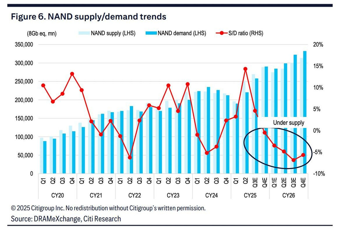

Non male questo grafico di DRAMeXchange e Citi Research:
Alla fine è vero, l'ultimo momento buono di prezzi degli SSD e delle NAND flash è stato a inizio anno, poi da lì il delirio. Ora a quanto pare è sicuro che la fornitura sarà minore rispetto alla domanda, motivo per il quale i produttori di memoria hanno alzato i prezzi del 30% per il 4Q25.
Altre news "decenti" non ce ne sono. Potrei direi che YMTC dal 3Q25 è entrata nel mercato degli SSD enterprise ma a noi non ci interessa più di troppo visto che parliamo sempre di SSD consumer (e immagino quanto tempo ci voglia per vedere eSSD con NAND flash YMTC nel mercato europeo). Oppure potrei parlare dell'eventuale imminente crisi dell'esafluoruro di tungsteno (WF₆)¹ ma potrebbe avere la stessa valenza della notizia sulla penuria di resina Bismaleimide-Triazine (BT).

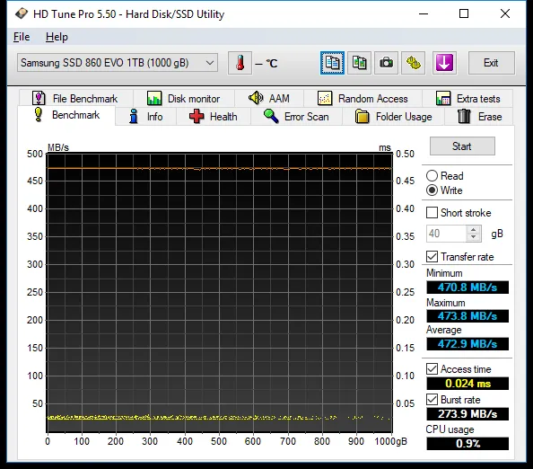

Scusate, esattamente con HD Tune Pro che tipo di sequenza di comandi dovrei dare per il test della cache (se presente) di questo Asenno AS25 dramless - tenendo conto che sono in ambiente Sata II?
Old 29-10-2025, 20:09   #23846
Black (Wooden Law)
L'Avatar di Black (Wooden Law)
Iscritto dal: Nov 2021
Messaggi: 1352
È questo il test:
Quindi in "Benchmark" e poi "Write".

Grazie, ci provo ma cosa succederebbe se fosse Sata II? E' dentro un PC che non arriva a Sata III. Crystal Disk Mark si ferma a circa 287 MB/s.
In sataII penso che non distingueresti la cache.

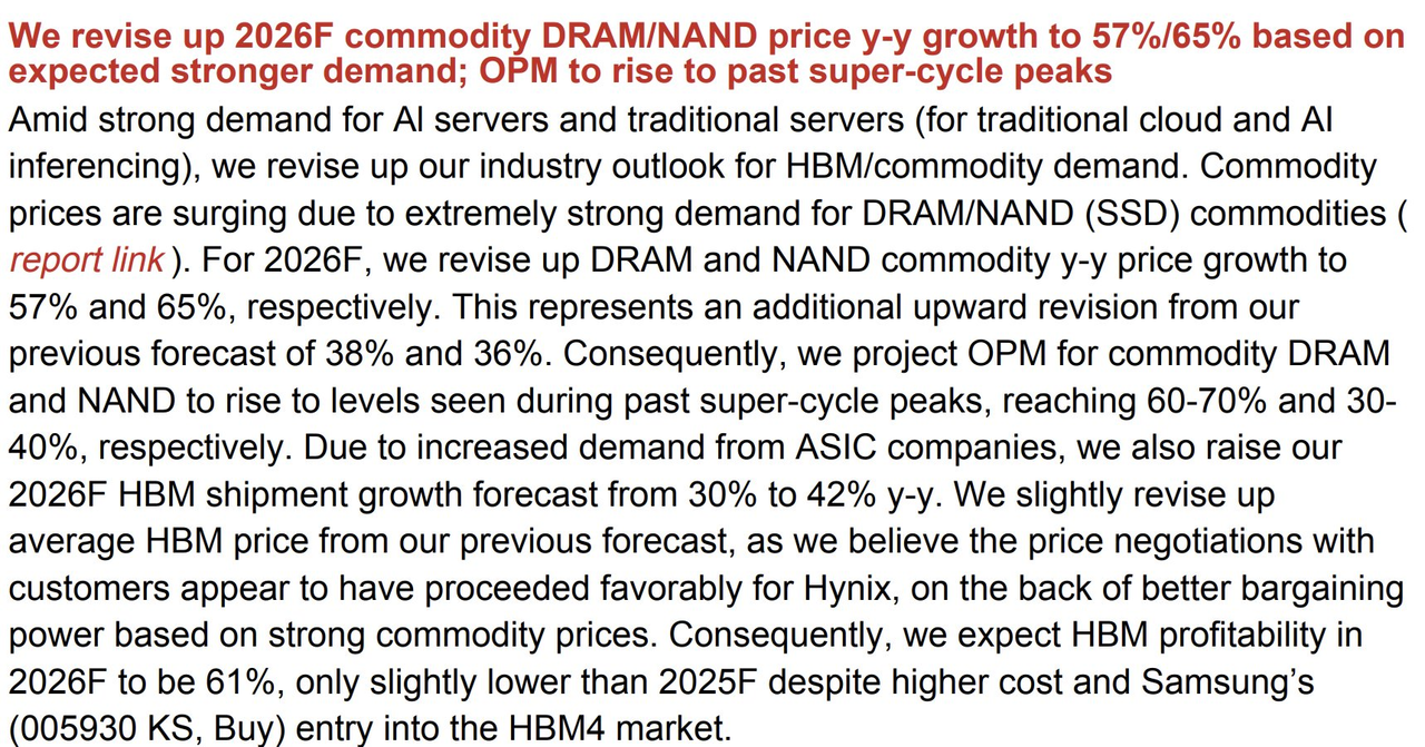

Nomura, un'impresa finanziaria giapponese, prevede per il 2026 un aumento dei prezzi delle NAND flash annuale del 65% (prima era del 36%) con un operating profit margin (OPM) del 30-40%:
(Qui la fonte).
Intanto anche il CEO di Silicon Motion Wallace C. Kou si è espresso dicendo che questo shortage non è dovuto dal taglio della produzione dei produttori di memoria ma dall'eccessiva domanda. Egli prevede shortage anche per il 2026 con una maggior diffusione di YMTC (pensa che la sua quota di market share arriverà sullo stello livello di Samsung, SK hynix e Kioxia): https://x.com/rwang07/status/1984771626274341054.
