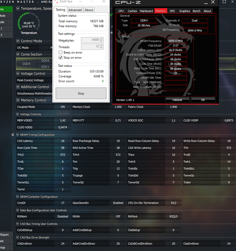

Originariamente inviato da Gallo_Cedrone Guarda i messaggi
il TDP col carico degli ampere non c'entra nulla..il 3900x ha 2 chiplet inoltre gli ampere sono quelli...255.
Intanto io ho stabilizzato il tutto con le nuove rammazze: [CUT]
Ora, non è che voglia fare il guastafeste... ma i watt si ottengono moltiplicando Volt*Ampere... 255*1.28 (ovvero i volt a cui lo tengo ora) = non esiste proprio che questo processore superi i 300W, neanche in aramaico.
