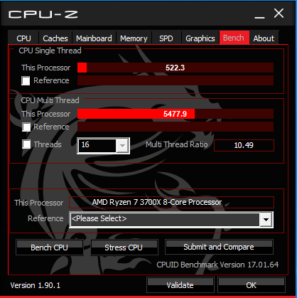

Bench CPU-Z del mio 3700X @default con la Msi Carbon Pro...non male
Adesso sono davvero soddisfatto della macchina, stabilità assoluta e processore che è una goduria

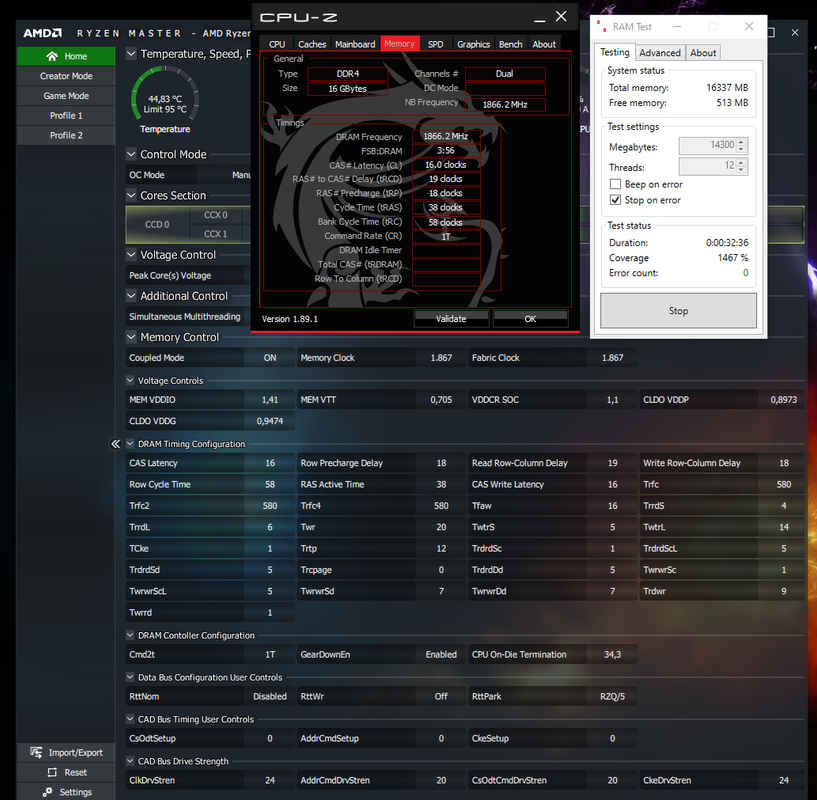

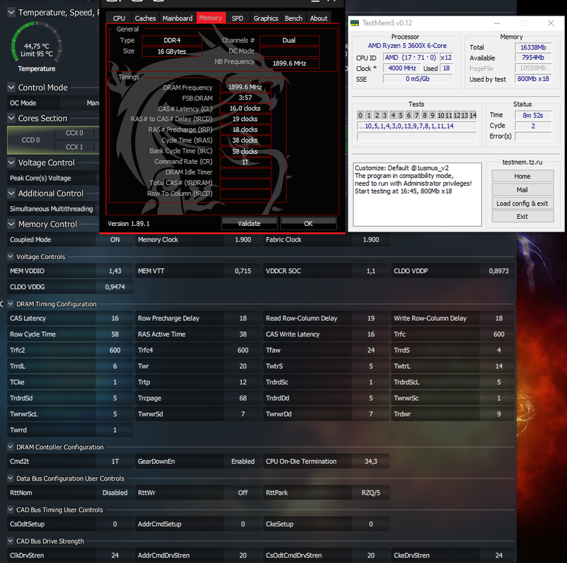

Intanto io ho stabilizzato il tutto con le nuove rammazze:
Gallo_Cedrone è offline   Rispondi citando il messaggio o parte di esso

Originariamente inviato da Gallo_Cedrone Guarda i messaggi
il TDP col carico degli ampere non c'entra nulla..il 3900x ha 2 chiplet inoltre gli ampere sono quelli...255.
Quale modello di RAM sono?
Stesso processore, stessa mobo!
