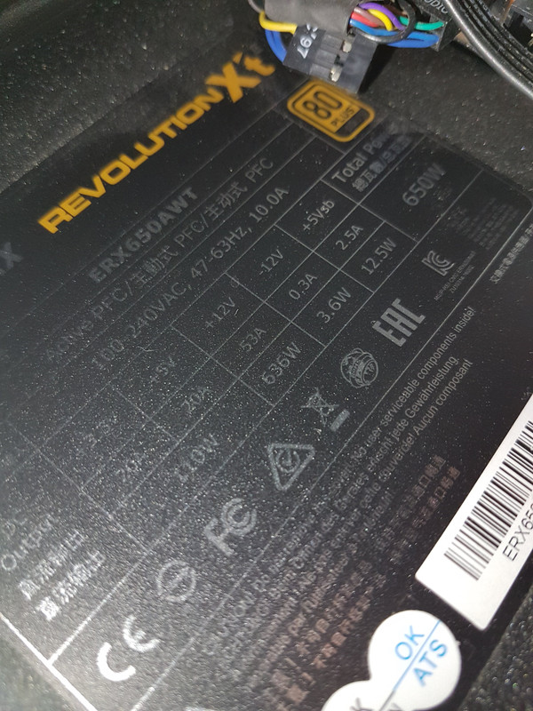

Mi aggiungo anch'io alla discussione, ultimamente ci sono molti blackout e vorrei proteggere il PC dagli sbalzi di corrente.
Mi occorre un UPS per questo ALI: Enermax Revolution X't II ERX650AWT Alimentatore PC ATX 750W, 80 Plus Gold, Semi Modulare Nero
Chi mi ha assemblato il PC dice che l'UPS deve avere caratteristiche particolari (onda sinusoidale). Il modello esatto non l'ho trovato neppure sul sito di enermax tuttavia quello è il nome dell'articolo acquistato riportato sul sito.
Oltre al PC con ali da 750 W dovrei collegare anche lo schermo quindi mi occorrerebbe da 850-900 W oltre che con caratteristiche compatibili all'alimentatore.

Rettifico in quanto il titolo dell'oggetto acquistato su amazon non è del tutto corrispondente alle specifiche del prodotto:
Enermax ERX650AWT. Potenza nominale: 650 W, Potenza di picco: 715 W, Tensione di ingresso AC: 100 - 240 V. Diametro del ventilatore: 13,9 cm. Connettore scheda madre: 24-pin ATX, Cabling type: Fixed & modular. Fattore di forma: ATX, Utilizzo: PC, Versione ATX: 2.4. Colore del prodotto: Nero
Enermax ERX650AWT. Potenza nominale: 650 W, Potenza di picco: 715 W, Tensione di ingresso AC: 100 - 240 V. Diametro del ventilatore: 13,9 cm, Collocazione ventole: Alto, Velocità ventole: 1500 RPM. Connettore scheda madre: 24-pin ATX, Cabling type: Fixed & modular. Fattore di forma: ATX, Utilizzo: PC, Versione ATX: 2.4. Colore del prodotto: Nero
Enermax ERX650AWT. Potenza nominale: 650 W, Potenza di picco: 715 W, Tensione di ingresso AC: 100 - 240 V. Diametro del ventilatore: 13,9 cm, Collocazione ventole: Alto, Velocità ventole: 1500 RPM. Connettore scheda madre: 24-pin ATX, Cabling type: Semi-Modular. Fattore di forma: ATX, Utilizzo: PC, Versione ATX: 2.4. Colore del prodotto: Nero
Enermax Revolution X't II 650W. Potenza nominale: 650 W, Potenza di picco: 715 W, Tensione di ingresso AC: 100 - 240 V. Diametro del ventilatore: 13,9 cm, Collocazione ventole: Alto, Velocità ventole: 1500 RPM. Connettore scheda madre: 24-pin ATX, Cabling type: Semi-Modular. Fattore di forma: ATX, Utilizzo: PC, Versione ATX: 2.4. Colore del prodotto: Nero

Queste le foto che sono riuscito a scattare, giusto per essere sicuri che l'ali sia questo:
Di che UPS avrei bisogno ?
