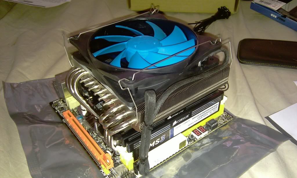

ecco infine l'axp sulla z68itx http://forums.itxgamer.com/viewtopic.php?p=1400#p1400
da quello che ho capito l'utente ha utilizzato il backplate del venomous e delle rondelle per fare spessore e non interferire con la circuiteria attorno

connex

Originariamente inviato da fak3 Guarda i messaggi
ottimo lavoro, ma cosi non puoi montare la vga nel pci-ex o sbaglio?
