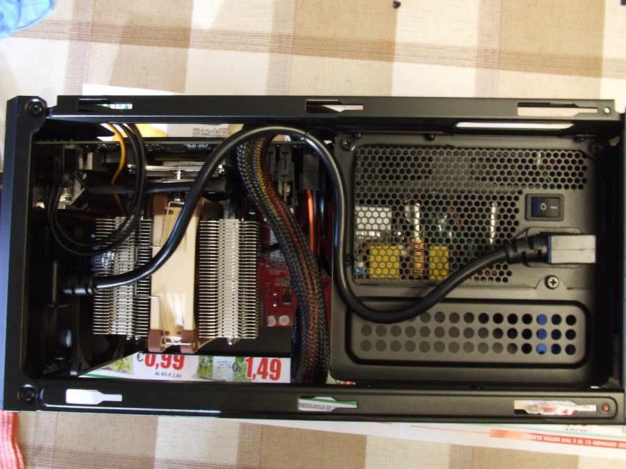

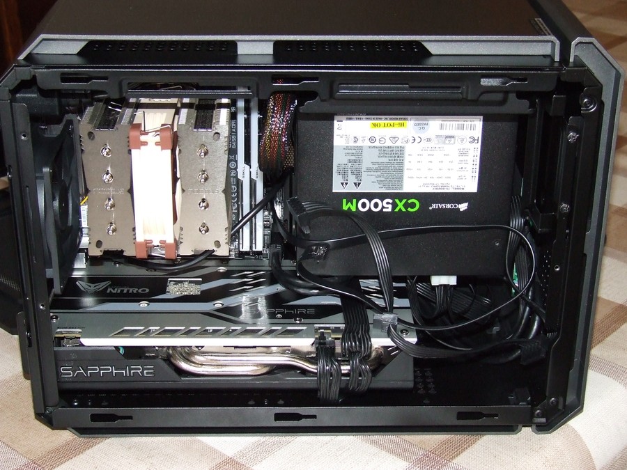

Comunque il PC sembra abbastanza ordinato,non mi piace tanto l'alimentatore messo in quella maniera ma alla fine lo spazio quello è
ma lo sai che invece è proprio ben congegnata quella posizione
la ventola dell'ali pesca aria pulita dal retro e spara l'aria calda dai fori del tetto
nel case non ristagna nulla

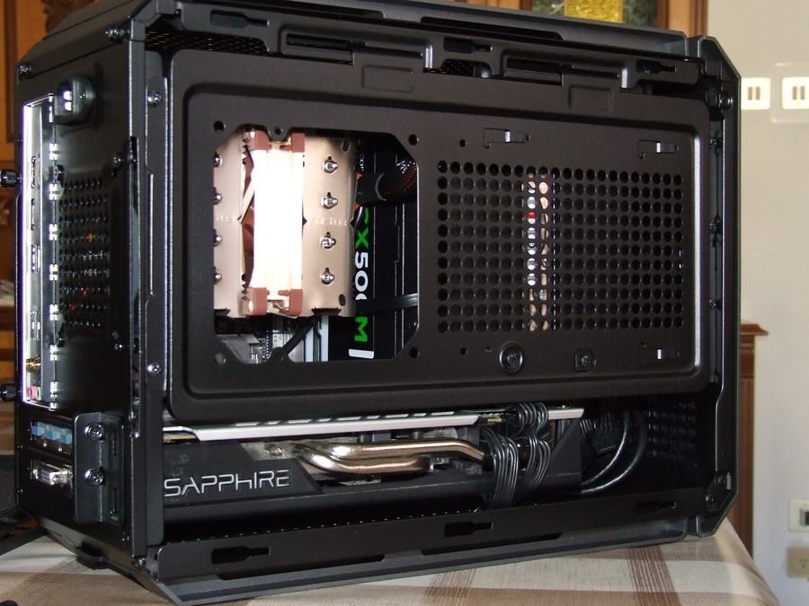

Paky perdonami ma la vga in foto è una versione strana! Io ho una RX 480 Sapphire Nitro Plus OC 8gn e ho solo un connettore di alimentazione 8pin come fa una 570, evo della 470 ad avere 8+6pin??
Strano davvero mai vista.

Originariamente inviato da Modenese46

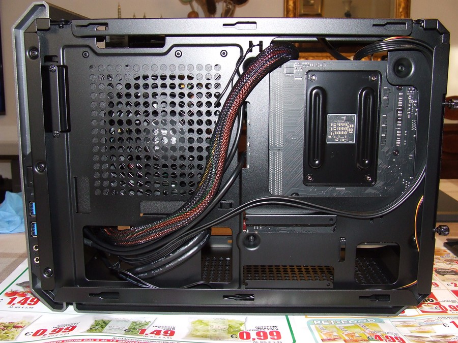

Inoltre, io la 480 c'è l'ho proprio su un QBX (alla fine non ho resistito e ne ho preso uno che m'era passato sotto il naso), e problemi non ne ho avuti
come da foto allegata io non ho dovuto tagliare nulla e per quello che so ma potrei sbagliarmi, le dimensioni delle due schede sono simili, c'è da dire che comunque per entrare qualche manovra antipatica si è resa necessaria, alla fine è passata
Grande Modenese , le tue parole sono state illuminanti
mi sono detto: Se è passata a lui perchè non dovrebbe passare anche la mia Nitro?
sembra solo un pelino più larga
Ho smontato l'alimentatore per avere più spazio e ho provato ad infilarla inclinandola un pochino dall'alto .... nulla
allora sono passato anche io alle manovre antipatiche
Mi sono accorto che l'acciaio del case è particolarmente elastico e non si deforma facilmente
quindi ho operato questa manovra
infilato la VGA nello slot pci fino a farla puntare sul bordo sinistro del case (stessa situazione di stallo postata nella primissima immagine)
dita della mano sinistra sul bordo sinistro del case
mano destra sul fondo del case (a destra accanto alla mother, nello spazio libero dell'ali)
spingo con la mano destra il fondo (per abbassare lo slot pci) e nello stesso tempo con le dita della sinistra allargo il bordo sinistro del case
TAADAAA!!!!!
Sono proprio contento
non si è graffiato/deformato nulla
Mi spiace solo tanto aver dovuto rimontare la paratia metallica con gli slot per gli HD (per intenderci quella davanti al dissipatore)
speravo di poterne fare a meno
era molto più bello esteticamente, anche l'effetto dei led RGB permetteva di vedere meglio l'interno
Purtroppo ho bisogno di un HD da 2.5" da 2TB e porca di quella pupazza non entra nello scompartimento sul retro
è da soli 7mm , entrano solo gli SSD
la Cougar qui ha toppato , c'era tutto lo spazio per fare le staffe larghe 9mm

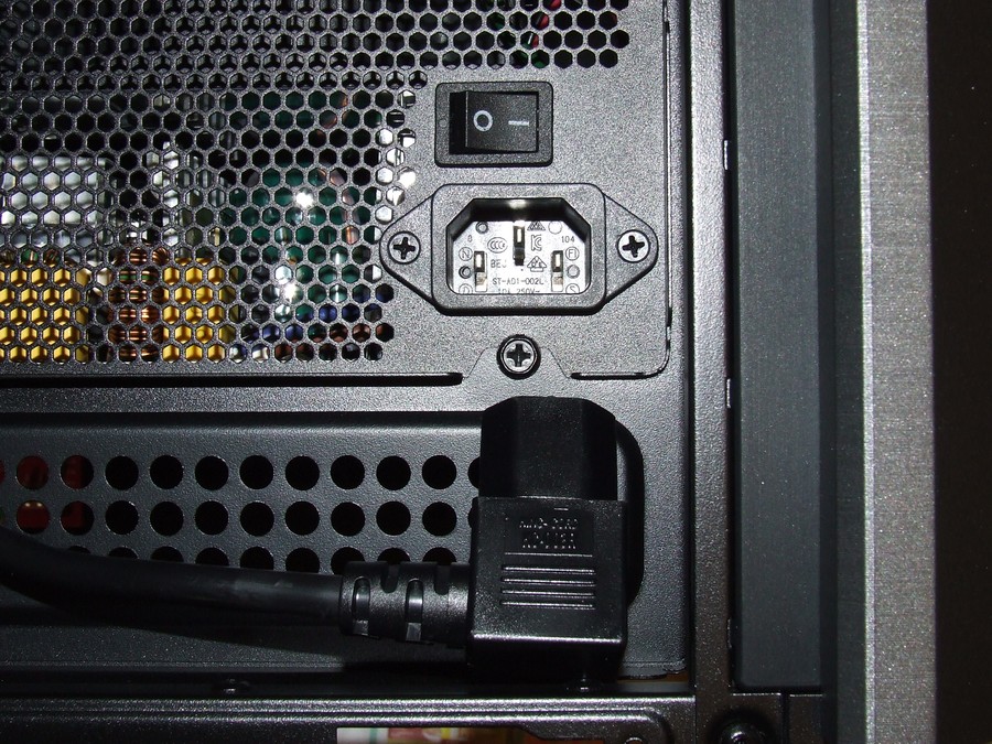

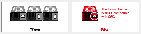

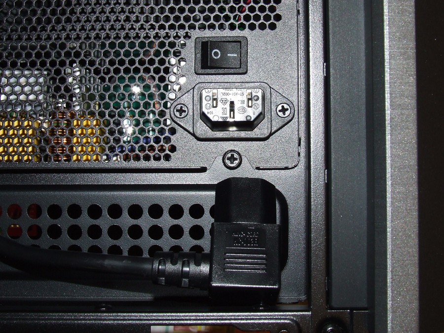

Ah Modenese ,dimenticavo
dalle foto vedo che anche tu hai un Corsair
sapevo a priori che risultano incompatibili col montaggio nel QBX per via della presa rovesciata (il cavo girato risulta tirato in malo modo e copre lo slot DVD)
Allora ho smontato l'alimentatore e girato la presa
tu invece come hai risolto?
Ancora grazie a tutti per l'aiuto

Bella Paky , complimenti ottimo lavoro.
È sempre bello quando "nascono" nuove creazioni.

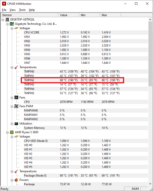

Conan , ricordi quando mi dicevi che la torre è sprecata?
invece porca di quella miseria , sti Ryzen 3000 se li metti sotto torchio scaldano a bestia
nel 3D ufficiale si lamentano anche quelli che hanno raffreddamento a liquido
temperature medie decisamente più alte
cavolo , ho lanciato un prime95 in torture test e in 2 minuti ha raggiunto quasi i 90°C
certo , nell'utilizzo quotidiano è difficile spingerlo al massimo come col prime , ma i 75° vengono facili
quest'estate sarà un bel casino

Paky io ho fatto a meno della paratia laterale montando un hard disk da 3,5 in posizioni anomale e il disco da 2,5 (che come dici non entrava nella predisposizione sul retro alloggiandolo nel caddi del lettore DVD che ha anche i fori per una unità da 2,5".
Magari ti aiuto anche in questo caso!
Quella paratia è davvero inguardabile!
Certo il cable management non è bello come il tuo, anche perché provvisoriamente ho un Corsair non modulare che sto per sostituire con un cx550m e riguardo il discorso del connettore dell'alimentatore hai avuto una ottima idea, io ho anche lì fatto una serie di manovre antipatiche ma sono riuscito a montarlo....
Ora l'obbiettivo è eliminare quei due hard disk passando ad un unico SSD da 2TB montato sul retro oppure in unico M.2 così da togliere direttamente qualunque cavo SATA
Inviato dal mio Redmi Note 7 utilizzando Tapatalk

Ottimo lavoro Paky, complimenti
Si vede che ci metti passione e animo e riesci anche a trasmetterli
Detto ciò considera che se non erro dovrebbero esistere dischi meccanici da 2,5" x 7mm di altezza...oppure metti anche un SSD per lo storage in futuro
