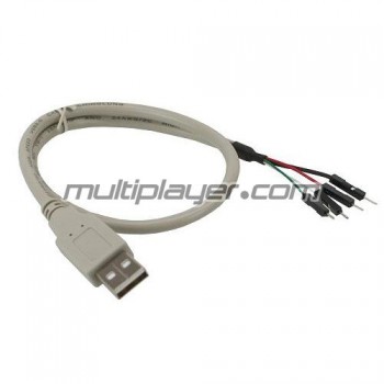

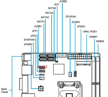

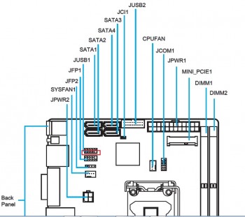

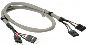

Originariamente inviato da mjchel Guarda i messaggi
Dalla foto si vede poco ma contando i cavi del connettore cerchiato sembrano essere solo 4. quindi utilizza solo una delle 2 porte disponibili sul connettore usb interno. Le soluzioni sono 3: o con una piccola pinza rompi il connettore cerchiato cosi' da eliminare i 4 alloggiamenti per i pin che non ti servono, e parimenti fai con l'altro connettore che hai da inserire, o comperi 2 prolunghe usb interne che puoi modificare in una singola a y come dicevi tu, ma ne esistono gia' fatte ma costano di piu', oppure utilizzi un unico connettore come quello cerchiato e ci infili i pin di un altro dispositivo USB interno che devi collegarci, tanto i connettori e i pin sono standard. Ovviamente se inserisci i pin delle porte usb avrai una sola porta funzionante oppure puoi trovare un microhub usb da collegare alle porte interne e con un adattatore ( il microhub ha la porta usb tipo a femmina) ci colleghi il dispositivo remote control, le 2 porte usb e ti avanza pure una porta, ma tutto dipende dallo spazio che hai
Ti ringrazio per le spiegazioni, vediamo se ho capito.
La prima soluzione la escludo, visto che ho altre possibilità voglio evitare di rompere il connettore.
La seconda soluzione da quello che ho capito è questa, dammi la conferma per cortesia, dunque prendo due prolunghe maschio e femmina simili a queste:
Come mi spiegavi nel KIT MCE i cavi sul connettore USB sono solo quattro, dunque nel connettore cerchiato in rosso la seconda fila di pin sono vuoti, con la prima prolunga USB collego il kit dal connettore ad' una serie di 4 pin dell' header USB interno:
Poi alla seconda fila di pin dell header della mobo collego l'altra prolunga USB al connettore delle porte USB del case.
Però ho notato che l'header USB della mobo nella seconda fila ha solo 4 pin, non è un problema ?
Questa soluzione invece non l'ho capita :
"oppure utilizzi un unico connettore come quello cerchiato e ci infili i pin di un altro dispositivo USB interno che devi collegarci"
Ti riferisci a un connettore come quello cerchiato in rosso da una parte maschio e dall' altra femmina ? cioè lo collego a l' header usb della mobo e poi sul connettore maschio ci infilo il kit MCE e i pin della porta USB del case ? In pratica è una doppia prolunga USB in un unico cavo ?
L'ultima soluzione non so se è possibile realizzarla, l'antec isk 110 è veramente piccolo, non ho idea se il micro hub usb ci entra, comunque per collegarlo mi serve un adattatore simile a questo ?

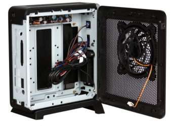

Io ho l'antec isk 110, non è che ci sia molto da fare per migliore la dissipazione a parte fascettare bene i cavi come mi avevano consigliato, per me manca proprio una ventola per far circolare l'aria nel case. Infatti qualche settima fa ho provato ad' aggiungere una ventola, poi l'ho tolta subito :
https://www.dropbox.com/sh/d1ludiwj2...2L7HrMaTE5IIfa
L'unica soluzione forse è fissare la ventola al coperchio:
Come mai l'hd non ci sta, è troppo spesso ? Io stavo valutando questi modelli, il WD20NPVX e il WD20NPVT, a questo punto se non ci stanno conviene inserire l'HDD in un box esterno. Per il sistema operativo uso un Samsung 840 evo, in questo momento e su i 42°.
Ultima modifica di marck120 : 02-09-2014 alle 16:20.

Originariamente inviato da marck120 Guarda i messaggi
Ehehehe...ho atteso un anno per trovare l'unico hd da 2TB che monta (9.5mm) ovvero il samsung/seagate Spinpoint.
Per risparmiare l'ho estratto da un hd portatile da 2.5".

Dunque la ventola da 120mm della scythe adesso l'ho eliminata, l'ho provata solo in immissione perché capovolta toccava con le pale alla ventola noctua.
La noctua invece l'ho provata anche in emissione, le temperature sono rimaste invariate, con la ventola della scythe in funzione comunque ho notato qualche grado in meno sopratutto sull' hard disk, la tenevo a circa 800 RPM, il case al tatto era decisamente più fresco, però le due ventole sovrapposte non mi piacevano, forse l'ideale sarebbe eliminare la noctua e lasciare solo la ventola scythe, e abbastanza grande per l'antec isk 110 e come gira l'aria arriva dappertutto, e riesce a rinfrescare sopratutto l'alimentatore che è la parte più calda. Se aumentavo gli RPM sentivo l'aria che usciva forzata dalle feritoie.
Ti propongo un test. La ventola della CPU la giri in modo che butti l'aria verso il coperchio del case forellato.
La ventola da 120 la blocchi esternamente sul coperchio in modo che anche questa prenda l'aria da dentro il case e la butta fuori. Tutto attorno alla ventola da 120 chiudi i forellini del coperchio con del nastro adesivo di carta da imbianchino.
Vedi cosi come vanno le temp.
La ventola della CPU l'avevo girata, ho visto che le temperature erano identiche cosi l'ho rimessa in posizione originale.
La ventola fissata esternamente ad' essere sincero non mi piace proprio, una volta chiuso il coperchio non si deve notare niente, neanche viti esterne, il problema maggiore è proprio il fissaggio della ventola, l'unica soluzione e ancorarla sul coperchio però dalla parte interna, bisogna studiare una soluzione in modo da non danneggiare la griglia, per ora è solo un idea ma pensavo a dei supporti a "U" fissati con delle piccole saldature a freddo sulla griglia, poi a sua volta la ventola scorre nei supporti in modo che si possa sfilare senza problemi.
Parlo di quattro piccoli supporti tipo questi posizionati ai lati della ventola in modo che la ventola stessa possa scorrere su di essi.
Pensavo anche al coperchio dell' antec isk 100 che è già forato e predisposto per l'installazione di una ventola.
Originariamente inviato da CiccoMan Guarda i messaggi
Secondo me l'intervento migliore è rimuovere la ventola dal dissipatore qualunque essa sia e installare sulla griglia metallica una Cryorig 140mm slim che misura 13mm a soffiare su scheda madre ram e pico... Io stesso ho messo in cantiere questo intervento, ma ho abbandonato in quanto le HyperX Beast non mi lasciano abbastanza spazio
Nel mio caso dovrei sostituire la griglia presente con una homemade piatta e installare la ventola esternamente...
Esatto parlavo proprio di realizzare un sistema di raffreddamento identico a quello che hai descritto, nel mio caso con la ventola interna. La Cryorig che hai consigliato ho visto che ai lati ha dei supporti in ferro, si potrebbe tentare anche con delle calamite fissate alla griglia ma forse è un 'idea assurda.

Il test che ti ho suggerito non deve essere una soluzione definitiva, nemmeno a me piacerebbe la ventola esterna.
E' solo un test per vedere se in depressione hai temp migliori
Sul fissaggio, puoi usare le fascette, devi usarne due per ogni buco, una la infili completamente e dall'alatra parte usi la testa di una nuova fascette per bloccare il tutto.
Una cosa del genere, non so se riesci a vedere nella foto la ventola come è fissata al dissi:
Si certo è un test che posso fare senza problemi, i fori della griglia sono molto piccoli di conseguenza entrano solo le fascette fini, la testa di queste fascette passano attraverso i fori di fissaggio della ventola, quindi mi servono delle rondelle. Si nella foto si vede bene il sistema con cui è fissata la ventola.
Comunque la ventola una volta fissata spinge aria da tutte le parti, magari monitorando le temperature non si notano delle grosse differenze però tutti i componenti rimangono decisamente più freschi, a partire dall 'alimentatore che al tatto come è più freddo.
