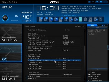

Per caso mi sapete dire se qualcuno sul forum ha la mia stessa mobo ? la msi h97i ac, sul bios non trovo la voce per regolare gli offeset, ho impostato Override+ Offset però non è possibile impostare i valori negativi e positivi:

Originariamente inviato da marck120 Guarda i messaggi
La voce subito sotto quella selezionata...

Originariamente inviato da conan_75 Guarda i messaggi
Ciao, grazie mille per avermi risposto, è il cpu core voltage che devo regolare ?

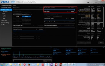

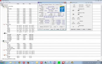

Vi sembra normale questa situazione.
Tramite il software Intel Extreme Tuning Utility ho la possibilità di regolare il moltiplicatore da un minimo di 8x fino ad'un massimo di 35x, a 8x i Mhz rimangono fissi a 800 Mhz con un voltaggio di 0.743v, questo sia in idle che in full load.
Se invece aumento il moltiplicatore a 35x in idle i Mhz si stabilizzano a 800 Mhz e i voltaggi a 0.743v, invece in full load arrivo ad' un massimo di circa 3400 Mhz e un voltaggio di 1.100v.
Ho fatto alcuni test con Prime 95, se tengo il moltiplicatore a 35x in full load o delle temperature oscene, addirittura punte di 77°, ma è normale questa cosa ?
Test temperature, moltiplicatore 8x (10 minuti prime 95)
Test temperature, moltiplicatore 35x (10 minuti prime 95)
Guardate che differenze di temperature.
Ultima modifica di marck120 : 04-08-2014 alle 17:55.
marck120 è offline   Rispondi citando il messaggio o parte di esso
A me sembra tutto normalissimo.
Più spinge più scalda.
77° in estate in full non sono malaccio, poi dipende dagli rpm della ventola.

Si, è il normale funzionamento (speedstep, gran cosa...).
Terrei ovviamente il moltiplicatore massimo, a necessità hai tutta la potenza per cui hai pagato, altrimenti quando ha carichi bassi consuma e scalda meno.
Per il downvolt infatti ti avevo consigliato l'offset, impostazione che abbassa di un tot a tua scelta tutti i voltaggi indipendentemente.
Per il resto lavora sulle ram e verifica che frequenza e timings siano ben impostati.
Poi appena puoi metti un banco gemello per il dual channel, altrimenti la 4600 è castrata.
